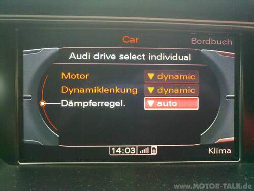

Stimmt, wenn man die Dynamiklenkung verbaut hat findet sich die Einstellung über Drive Select (siehe Anhang)

Offenbar willst du mich mißverstehen. Direkte Frage an dich: was kann ich per Drive Select an der Dynamiklenkung einstellen?
Die Lenkübersetzung ist variabel - aber nur bei der Dynamiklenkung. Beim Drive select kannst du es einstellen. Im Dynamikmodus ist die Lenkung direkter übersetzt, d.h. mit weiniger Lenkeinschlag erzielst du größere Radwinkel, ausserdem wird sie schwergängiger. Im Comfortmodus ist die Lenkung sehr leichtgängig und halt nicht so direkt untersetzt.
Es gibt hier, genau wie bei der Servotronic, die drei Einstellungen dynamik, auto und comfort.
Also mit Drive Select kann ich in Stufen die Lenkübersetzung einstellen? Also wenn ich bei konstant X km/h von "dynamic" auf "comfort" schalte, ändert sich die Lenkübersetzung? 😕
Genau, das merkt man ganz extrem wenn du auf einer kurvenreichen Landstraße von "comfort" auf "dynamik" umstellst. Du glaubst, du sitzt in einem anderen Auto...
