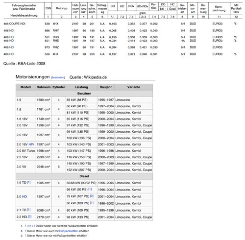

Ich bin langjähriger Besitzer eines 405 TD Kombi Bj. 91, noch ohne Kat. Leider wird es in meiner Stadt auch bald die grüne Umweltplakette geben. Daher meine Frage an alle Fachleute: ist es theoretich möglich, den 406 HDI Diesel - Motor in mein altes Schätzchen einzubauen? Ich habe mal sowas in Foren aus England gelesen. Ja, natürlich ist es wirtschaftlich vollkommen uninteressant, aber ich hänge nun mal an der alten Kiste.

Erst mal vielen Dank für die Antworten. Mit dem Gedanken, auf einen 406 HDI umzusteigen habe ich auch schon gespielt.
Soweit ich weiß, erhalten die Diesel-Motoren ab ca. Bj. 1999 HDI ST 109 PS eine grüne Plakette.
Trotzdem: würde ein HDI inkl. Getriebe von den Halterungen her reinpassen und wäre es möglich, Tank und Auspuffanlage überhaupt einzubauen? Natürlich wäre es auch richtig viel Arbeit, die ganze Elektronik mit zu tauschen. Ich habe noch keinen 406er von unten gesehen, meinen 405er kenne ich mittlerweile recht gut.
Die Idee ist eigentlich, sich nach einem Unfall - 406er mit Karosserieschaden umzusehen und dann eine "Transplantation" vorzunehmen.
So insgesamt 1500 € wäre mir die Aktion schon wert. Auch nur deswegen, weil ich ihn aus sentimentalen Gründen nicht ausmustern möchte ( er hat den Spitznamen Esel, weil er silbergrau und manchmal störrisch ist, nur dann nicht wenn man ihn wirklich braucht ;-).
Mit dem Thema Ausnahmegenemigung habe ich mich noch nicht beschäftigt, aber soweit ich weiß, erhalten diese nur Handwerker und Marktbeschicker.
Vielen Dank für Eure Anregungen!
Man muss schon genau schauen, welche Schadstoffklasse das Fahrzeug hat und ob ein Partikelfilter verbaut ist.
Die Motoren haben ''nur'' Euro 3 und ohne Partikelfilter gibt das eben nur die gelbe Plakette.
Fap-und-euro-4

ich fahre selbst einen 406 HDI und ich habe eine gruene Plakette und nein, ich hatte kein
Verhältnis mit dem TÜVprüfer-)
Der Rumpfmotor ist AFAIK gleich/ähnlich. Die linke Seite (Steuerseite) : die Motorhalterung ist unterschiedlich. Getriebe: Getriebe ist unterschiedlich, koennte aber passen.
Dann waere da die ECU fuer den Motor, AdditivEcu, BSI samt Com2000 plus kompletten
CAN/VAN Bus, der komplette Tank mit Additivtank, der Auspuff....
Dann die Einzelabnahme: und das ganze für 1500 Eucken
Nix Perönlisches: dieses Vorhaben ist mehr als naiv IMHO.
Schick den Esel nach Frankreich in Rente und schau dich nach einem 406 um.

Also, wenn ich so zusammenfasse komme ich zu dem Ergebnis, dass es doch eine sehr unrealistische Idee war.
Eigentlich habe ich noch folgende Möglichkeiten:
1. irgendwie verscherbeln und einen 406er kaufen, vielleicht lebt er ja in Nordafrika weiter. In Ägypten fahren viele als Taxi.
2. einen Benzin-Motor mit 90PS und Kat von einem 405er einbauen
Allerhöchstwahrscheinlich wird es Version 1.
Danke für die Hinweise und im Geiste: Prost!
