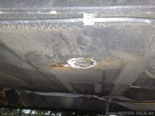

Zweites Problem: Ich habe Rost entdeckt wo ich ihn nie vermutet hätte. Habe den Wagen großzügig Hohlraumkonserviert, jetzt sehe ich die braune Pest direkt am Unterboden unterhalb des hinteren Fußraumes (Rückbank-Fußraum) fahrerseitig. Bild habe ich angehängt.
Ist das zu retten? Wenn ja, wie? Eure Diagnose?

problem 2: rost wie immer. abschleifen und schauen wie schlimm es ist... wenns an den stopfen außen gammelt, gammelt es meistens auch innen. sprich du müsstest im idealfall auch innen behandeln. (teppich raus usw.)

rost is nix wildes. is wegen dem ablauf. mach ma den stöpsel raus, kratz den UBS weg, schleif es blank, versiegel mit teroson (rostschutzfarbe) und schmier wieder UBS drauf. dann is gut.

Zum Rost. Sieht meines erachtens halt echt übel aus, habe bisher noch keine Gelegenheit gehabt genauer zu schauen aber dass es da rostet wundert mich, ist doch keine übliche Stelle... ist da zwischen Fußraum innen und dem Blech außen noch ein Hohlraum? wie bekomme ich denn an der Stelle den Teppich ab?

Ich vermute, dass unter dem Teppich Dämmmaterial in Form von Teermatten verbaut wurde. Darunter sammelt sich gerne Wasser und rostet dann.
Zur Not rausflexxen und neues Blech einschweißen. Dürfte nicht zu viel Arbeit sein, ist ja eine ebene Fläche und "nur" der Unterboden, oder sehe ich das falsch? Neues Blech gut versiegeln, UBS neu, dann hast du Ruhe. Wenn du es vernünftig machst, siehts nachher kein Mensch.
Beim Rost mein ich mal, der ist nur von aussen. Wandert unter den UBS. Meine Ablaufstutzen sind deshalb zugekleistert.

Rost seh ich auch eher äusserlich - schleifen,
grundieren lack.unterbodenschutz - fertig
