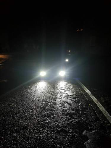

nun habe ich die Scheinwerfer montiert und angeschlossen.
Für mich ist das ein tolles Ergebnis und ich habe endlich keine Angst mehr mit dem Auto irgendwo gegen zu fahren.
Hier ein paar Bilder vom Ergebnis......
Auf Wunsch hätt ich noch ein paar Bilder vom Einbau :-)
Nur Scheinwerfer
Mit Abblendlicht
Ansicht Hinten Links

Das nenne ich mal Rückfahrlicht

Und was sagt nun der TÜV?
