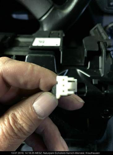

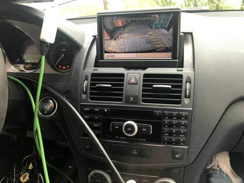

Ich habe das NTG 4 verbaut mit kleinen Bildschirm,jetzt habe ich in der Bucht einen Klappbildschirm erstanden .
Jetzt habe ich gelesen dass man dazu einen Adapter Stecker braucht !
Kann mir jemand schreiben wo ich diesen Stecker her bekomme , und muss das neue Display codiert werden ?

Der Klappbildschirm alleine bringt Dir nix. Da brauchts dann schon das komplette Comand dazu!
Hallo Bytemaster
Ich habe das Command 50 verbaut!
Brauche ich ein anderes ?
Mit freundlichen Grüßen Bernd
Comand 50 gibt's nicht, nur aps 50
Comand ist Comand, du brauchst eine neue Head Unit, erkennst du am Einschub für Speicherkarten

Dann bräuchte ich ja noch das Kabel vom comand zum Klappbildschirm, gibt es da eine Teilenummer?
