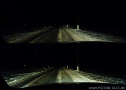

Original geschrieben von Bueromann36
Besonders beim Vorhandensein von Xenon-SW "merkt" man nicht mal, ob die NSW eingeschaltet sind oder nicht.
Xenon-sw-oben-ohne-nsw-unten-mit-nsw

Moin DVE (oder wie Du heisst),
ich weiß jetzt nicht, ob ich Dein Posting pos. oder neg. gemeint werten soll. Meine Meinung dazu:
Zum Einen kann man durchaus einen Unterschied im Nahbereich und bei der Seitenausleuchtung (und genau dafür sind Nebelscheinwerfer gemacht) sehen. Zum Anderen finde ich die Bilder wenig aussagekräftig, da sie ja nicht bei Nebel (dem Einsatzbereich der Nebelscheinwerfer) gemacht wurden. Der pos. Unterschied käme dann noch deutlich besser heraus.
Gruß, Thomas
