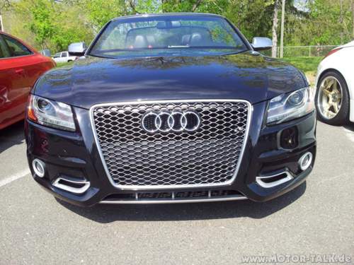

Hallo, habe mal eine Frage zu den Nebelscheinwerfer Abdeckungen.
Ich habe folgende auf meinem Sportsback Bj 7.2011
http://www.ebay.de/.../120874285417?...
Nun habe ich einen RS5 Grill in schwarz liegen und will die Abdeckungen passend zum Grill haben.
Da gibt es folgende noch aber die passen in meine Stosstange nicht, da die NSW dort höher sitzen.
Bei welchen waren die verbaut? Gibt es alternativen? Würden aber besser zum RS5 Grill passen.
http://www.ebay.de/.../120905833018?...
Danke für eure Hilfe!

ich habe meine Waben Gitter auch selber gebaut siehe Foto ...
die sehen meiner Meinung nach am ehesten den RS Waben ähnlich damit sie nicht ganz im schwarz verschwinden hab ich die in dem gleichen grau lackieren lassen wie der Rest halt
Ist das nicht einfach die RS Schürze mit den RS Teilen? 😉
nein nicht ganz! da ich den RS5 Grill noch nicht günstig bekommen habe ist des mit Grill und Lufteinlässen unten Eigenbau geworden. Damit die Waben gleich aussehen habe ich bei ebay von Regula Tuning Wabengitter gekauft ( ja ATU Tuning^^) 🙄
meinen Grill und Lufteinlässe unten hab ich mit Dremel bearbeitet und die vertikalen Streben alle entfernt und dann die Gitter von innen verschraubt und verklebt mit Fensterkleber der hält bestens!

Sieht schick aus!Was muss man(n) alles ändern,wenn man eine RS5 Frontschürze montieren will.Die Kotflügelübergänge sind doch bestimmt anders?

was sind das für welche?
Rs5-20grill-20008
Die findest du unter lusch.us
