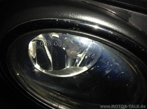

So pauschal ist das nicht richtig. Man muss sich die Kennzeichnung der Leuchte ansehen, dann sieht man welche Genehmigungen vorliegen. Im Anhang ein Bild eines Golf 6-Nebelscheinwerfers. Die Aufschrift erklärt sich wie folgt:
02B - enthält einen Nebelscheinwerfer, der nach Änderungsserie 02 zur Regelung Nr. 19 genehmigt wurde
00K - enthält einen Abbiegescheinwerfer, der nach Änderungsserie 00 zur Regelung Nr. 119 genehmigt wurde
E26 - die Genehmigung wurde in Slowenien erteilt
926 - das ist die Nummer, unter der die Genehmigung erteilt wurde
Wie man sieht fehlt eine Kennzeichnung als RL (Running Light) - auf dem Hauptscheinwerfer wirst du beim Golf eine Kennzeichnung "00 RL" finden (soweit die Theorie, praktisch finde ich überhaupt keine von außen sichtbare Kennzeichnung, aber vielleicht ist es auch nur zu dunkel draußen).
Beim GTI und GTD fehlt meines Wissens die Genehmigung als Abbiegescheinwerfer, weshalb es dort verboten ist eine entsprechende Codierung vorzunehmen.
vg, Johannes

Das versteh ich jetzt nicht ganz....heißt das eventuell wenn ich die Neblerbirne mit z.B. einer LED tausche dann ist es erlaubt?
Nicht die Birne, das ist das Leuchtmittel und in der Genehmigung der Leuchte auch vorgeschrieben. Aber möglicherweise gibt es zugelassene Leuchten, die beim Golf an die Stelle passen, an der ab Werk die NSW verbaut sind. BluDiesel hat beispielsweise nachgerüstete LED-Tagfahrlichter am Auto.
vg, Johannes
