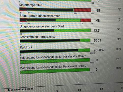

Um sicher zu gehen, dass das kein Folgefehler vom dem Kraftstoffdrucksensor vorliegt, schau dir mal den (Hochdruck) der Rail an. Der muss bei 150bar im LL und bei 200bar unter Last liegen. Den Sensor würde ich defintiv tauschen, kostet meine ich auch nicht so viel.

Ansonsten raildruck habe ich glaube ich ein Bild ein paar Posts drüber angehangen, da war noch die Frage mit der HDP.

Hi, hier einmal Raildruck während der Fahrt und unmittelbar nach dem Start.
https://photos.app.goo.gl/24cqC6mE6RxpDZVn7

Der Druck sieht ok aus, der N53 läuft in der Hochdruck-Rail mit 150Bar im Leerlauf und mit 200bar wenn der Motor auf Drehzahl ist. Dass der Druck einbricht, wenn man Vollgas gibt ist normal, der Wert geht ja auch shcnell wieder auf 200bar hoch, von daher würde ich das also Fehler ausschließen.
