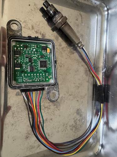

Ich würde mich nicht scheuen ( wenn die Elektronik ganz wäre),
einen einzelnen NOX Sensor an die vorhandene Elektronik
anzucrimpen damit die Meßzelle und
die Pumpenzelle +Heizung wieder funktioniert.
Hat die Meßzelle einen falschen "Nullpunkt" ist such der
"Endwert" des kompletten NOX Geber falsch
Vergleichbar einer Lamdasonde die man erneuert,
wobei die Elektronik da im MSTG(Motorsteuergerät) sitzt.
Der Materialeinsatz wäre da noch Überschaubar!

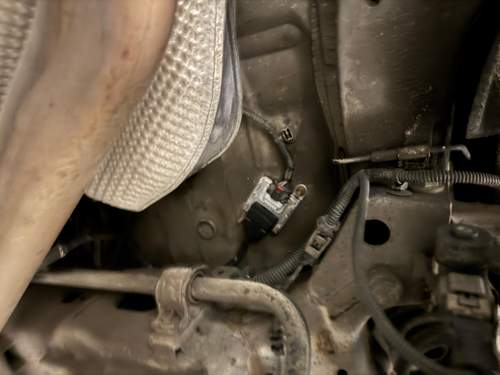

nochmal ein kleines Update. Habe den ausgebauten NOX Sensor heute nochmal etwas genauer betrachtet und konnte dabei keine optischen Mängel der Kabel/Platine feststellen. Wie kriegt man den Sensor aus der Stahlhalterubg vorne raus ? 🤣
Bestellt habe ich letzten Endes den Sensor 55512349, und zwar aus England. Hersteller ist laut Produktseite auch offiziell Xenons4U aus UK… Mal schauen was das gibt:
https://xenons4u.co.uk/55512349-sns0426a-a3c02960400-02-nox-sensor.html
Viele Grüsse
Lele

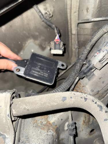

Soo, den Sensor konnte ich nun wechseln. Paar Bilder anbei - der Austausch gelingt wirklich sehr leicht.
Xenons4k hat per Mail auch nochmal die Bestätigung des Modells angefordert - was ich sehr gut fand.
Ich habe die Frage schon gestellt, aber nochmal zum Sichergehen: Der DPF wird erst in den kommenden Wochen repariert - trotzdem direkt nach NOX Sensor wechseln das ganze SCR System schon zurücksetzen/ neu anlernen lassen ?
Ich werde dann die Tage öfter mal mit dem
Wagen fahren und berichten, ob der P11BE fehler wieder kam.
So bin jetzt seit etwa 250 km unterwegs und die Motorkontrollleuchte bleibt bis jetzt aus !! 🙂
Vorher ging sie immer bei ca. 70-100 km wieder an.
