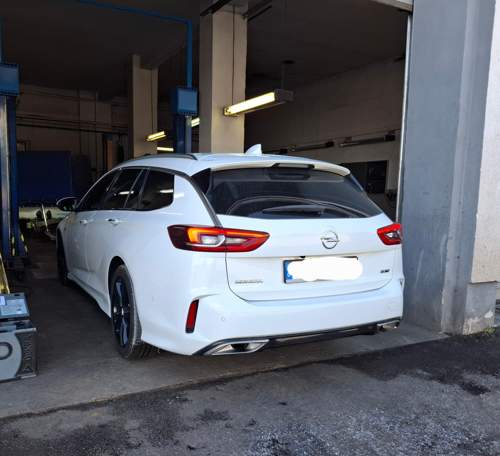

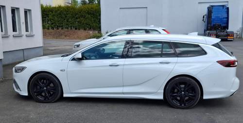

Moin
So mein Sohn hat gestern zugeschlagen.
BJ 2018 ,GSI ,Bi Turbo 210PS, Allrad
160.000 Km mit
2 Jahre altem Turbo+2 Jahre alten DPF.
12.500 Euronen.
HU/AU vorhin gemacht, ohne irgendwas.
Partikelzahl im Bild !
Zahnriemen+Kette macht Er wohl nächste Woche.
Ne AHK auch noch.
Witzigerweise stehen die Daten der AHK mit der
Opel Anhängelast schon in den Papieren,
Obwohl da keine AHK verbaut ist!?
MfG

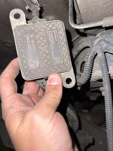

DPF ist jetzt mal bestellt und mein Freundlicher wird es für einen geringen Preis einbauen.
Zurück zum NOX Sensor: Habe ihn heute ausgebaut - verbaut war der Sensor von Continental mit der Teilenummer 55512349.
Ich werde ihn für etwa 150€ neu kaufen (nicht original) und dann testen.
Was meint ihr bezüglich kalibrieren? Muss man? Soll man? Geht auch ohne ?
Moin
bei manchen Preisen fragt man sich, ob die Funktion gegeben ist!
Zurücksetzen der Funktionsparameter sollte aber Pflicht sein,
damit das Steuergerät sich schnell auf den neuen Sensor anpasst.
Original sind bei einem Austausch NOX-Sensor (den es im Matchbox nicht gibt),
nur der eigentliche Sensor mit Kabel zur Auswertelektronik erneuert wurden.
https://www.amazon.de/Amrxuts-55512349-55487662-Postition2-Lambdasonde/dp/B0C3753KVV
https://www.amazon.de/NOX-Sensor-Stickoxid-Sensor-Vauxhall-Insignia-A2C124538000/dp/B0DJR19SW5/262-4565785-5188469?pd_rd_w=783cX&content-id=amzn1.sym.716712ef-df33-47df-ae89-8f57d61f71e1&pf_rd_p=716712ef-df33-47df-ae89-8f57d61f71e1&pf_rd_r=ZKZ8344707DGTQZAJ6AV&pd_rd_wg=OJY9f&pd_rd_r=8b9ba1a2-4f7a-4f34-9237-2efd929c1273&pd_rd_i=B0DJR19SW5&psc=1
