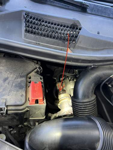

Moin, ich habe heute die Lambdasonde vor Kat (Zylinder 1 Bank 1 gem. Autoaid-Fehlerprotokoll) gewechselt und dachte ich poste mal ein Bild vom Einbauort, vielleicht hilft es ja jemandem. Kurz noch ein paar allgemeine Infos:
Fahrzeug ist ein Vito Tourer 116 BlueTec mit Automatik aus 2014, eigentlich als 447 bezeichnet, im Schein steht aber 639/2. Ich hatte ihn im Januar 2020 als jungen Stern gekauft mit um die 70Tkm, jetzt hat er ca. 160 auf der Uhr. Ich hatte noch nie Probleme mit dem Fahrzeug und bin sehr sehr zufrieden. Der Wechsel dieser Lambdasonde ging recht einfach (Plug&Play) und war in 20 Minuten erledigt.
1. Zuerst habe ich den Sitz der alten Sonde mit Glühkerzenlöser eingesprüht. 2. Dann bin ich zum Nachbarn und habe mir einen 22er Maulschlüssel besorgt. In der Zeit konnte das Spray etwas einwirken. 3. Stecker der alten Sonde abgezogen (nicht die Metallklammer aufbiegen, welche die Steckverbindung in Position hält sondern die Steckverbindung da rausklipsen und danach trennen). 4. Maulschlüssel ansetzen und mit (Staubsauger-)Rohr als Hebel, die alte Sonde etwas lösen. Dann per Hand ausdrehen. 5. Neue Sonde per Hand eindrehen (hab die von Bosch verwendet, diese war bereits vorgefettet) und nur mit dem Maulschlüssel recht fest ziehen (nicht das Rohr beim festziehen als Verstärkung verwenden). Ich irgendwo was von 40Nm gelesen, also gut handfest sollte reichen.
