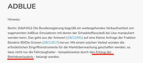

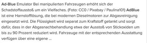

@NeoJoe schrieb am 30. November 2021 um 21:28:06 Uhr:
Sagt mal, hat schon jemand daran gedacht das NOX und adblue per obd-dongle zu deaktivieren? Zwecks Leistungssteigerung und Sprit sparen…
.Achtung:
Gleich wieder aus dem Kopf streichen, weil bei unerwarteter Verkehrskontrolle sofort die Betriebserlaubnis entzogen wird und das Vergehen strafrechtliche Folgen nach sich zieht.

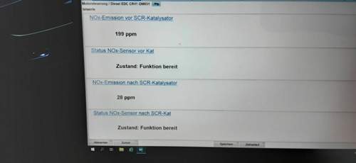

Hallo zusammen
Könnte mir jemand etwas über diese Fehlercode sagen?
P229ffc
P229f91
NOX sensor 2 bank 1 fehlfunktion
Das ist ja eigentlich der Hintere sensor, ist es auch möglich, das der erste falsche Werte raus gibt und trotzdem der Hintere einen Fehler raus gibt?
Ich habe auch mal ein Bild beigefügt, dabei ist zu erkennen, daß beide Sensoren funktionieren.
Was kann das sein, das nach ca 1 Woche wieder die MKL angegangen ist?
Ist Werte NOX Sensoren
