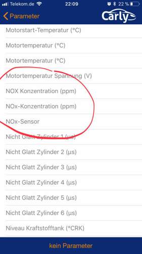

Hi moch hats auch erwischt. 4 Fehler mit Stickoxidsensor.. Mit carly kann man folgendes Messen (bild). Was müsste ich da sehen um sicher zu gehen dass der sensor defekt ist?
841b5689-d050-44f6-9bd7-32c0634af106

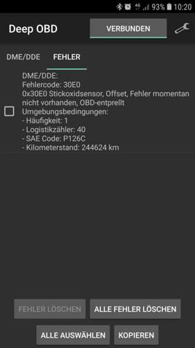

@krait1337 mach doch lieber einen separaten Threat auf
Danke für die schnellen Antworten. Injektoren, Zündspulen und Kerzen sind neu, daher ist jetzt der NOX Sensor dran. Ich werde mal den originalen von BMW kaufen und hoffen das es hilft 🙂
