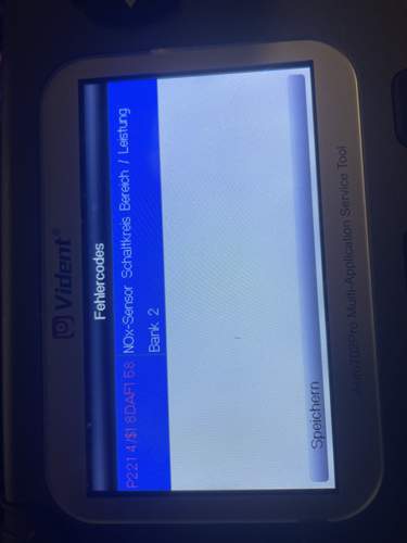

Letzte Woche ging nach einer 20minütigen Fahrt die Motorkontrollleuchte an.
Es keine weiteren Auffälligkeiten - kein Leistungsverlust.
Beim Termin beim Freundlichen stellt sich dann heraus das der NOX-Sensor defekt ist. Nach nur 21000km.
Aufgrund der Junge Sterne Garantie sind diese Kosten zum Glück an mir vorbeigezogen:
Ersatzteile: 436,45€
Lohnkosten: 237,59€
Mehrwertsteuer: nicht ausgewiesen
Leihwagen inbegriffen
Wie kann nach nur so kurzer Laufzeit die Lambda-Sonde kaputt gehen? Ich fahre nur Kurzstrecke (ca. 9000km/Jahr) aber bei meinen früheren Fahrzeugen hatte ich nie solch ein Problem.

Mein E200 Benziner will jetzt nach 56.000km auch einen neuen Sensor, Fehlerspeicher wurde gelöscht und ich soll damit weiter fahren, bis der Sensor in meiner Niederlassung angekommen ist. Wie lang das in etwa dauert konnte mir der Serviceberater nicht sagen..
Auf Kulanz oder zahlen?

Moin,
Bin auch einer der vielen Betroffenen bei 80tkm 🙂
Fehler wurde laut Meister 38x geworfen bevor die Motorkontrollleuchte angezeigt wurde. Das erste mal bei 68tkm.
Kosten liegen bei 914€. Kulanz wurde abgelehnt.
Stimmt es das der Sensor 3 Stunden angelernt werden muss? Fahrzeug ist ein S213 E400
Nox s213
