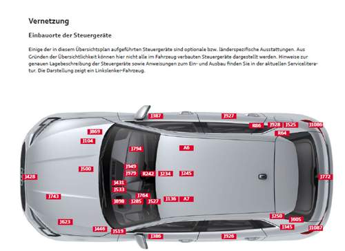

Wo sitzt eigentlich das Onlinedienste Steuergerät?
soweit ich weiß ist dafür das Steuergerät J949 (Notrufmodul und Kommunikationseinheit) zuständig. Siehe angehängtes Bild (ziemlich mittig der Windschutzscheibe).
J949
Wird also das halbe Armaturenbrett auseinander genommen...
