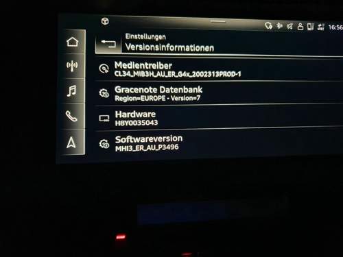

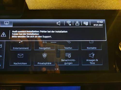

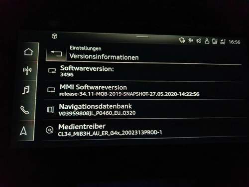

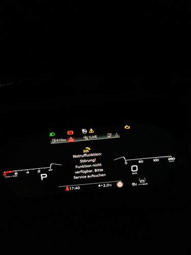

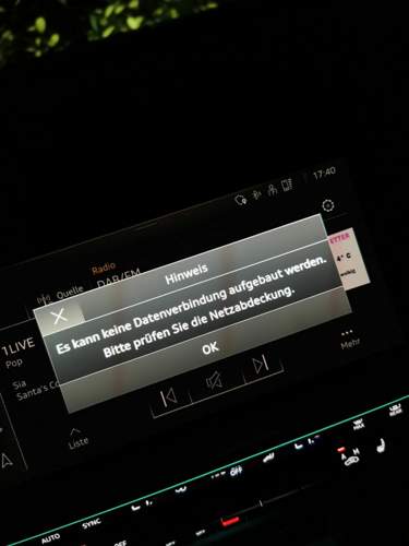

ich habe seit einigen Wochen folgende Probleme, die nach mehr als 10 Minuten fahrt ca. einmal die Woche auftreten und erst nach mindestens 10 Minuten Zündung aus wieder verschwinden.
1. Meldung im VC: Störung Notrufsystem, bitte Service aufsuchen.
2. Keine grüne LED am SOS Button.
3. Keine Onlinedienste, kein Streaming von Satellitenbildern mehr, Verkehrsinfo grau. Beim Touch darauf kommt die Meldung: Einstellungen der Privatsphäre werden vorgenommen.
4. LTE Symbol verschwunden. Empfangsbalken alle fünf grau.
5. User nicht mehr angemeldet. Männchensymbol mit Fragezeichen. Beim Versuch den User zu wechseln kommt: Das gewählte System ist nicht verfügbar.
6. Wetter usw. können nicht geladen werden.
7. Beim Freisprechen mit dem Smartphone über Bluetooth funktioniert das Mikrofon nicht. Ebenfalls ist die Spracheingabe davon betroffen.
8. Das Infotainment ist nach dem Wiedereinschalten der Zündung komplett tot und kriege ich nur durch einen Reset wieder ans Leben.
Ich war bereits dreimal im Autohaus. Es gibt keine Updates und es steht nichts im Fehlerspeicher. Ich habe denen ebenfalls die Bilder geschickt und die meinten sie melden sich. Auf Email und Anrufe kommt nun keine Reaktion mehr. Ich kann aber auch nicht jeden Tag dahin fahren, das kostet ne Menge Zeit.

Hatte ich so ähnlich und war deswegen auch beim Händler.
Dem fiel allerdings auch nicht viel mehr ein, wie einmal alles wieder auf die Werkseinstellung zurückzusetzen. Hat in meinem Fall aber zu 100% funktioniert,
seit locker zwei Monaten läuft der ganze Kram stabil und ohne Störungen welcher Art auch immer.

Mein Problem ist leider schon lokal im Auto, wie man an den Fotos sieht. Ich kann ja nicht mal telefonieren oder die interne offline Sprachsteuerung verwenden. Und bekomme ja eine gelbe Servicefehlermeldung.. mit einem ziemlich auffälligen lauten Piepston.

Hört sich eher nach Problemen mit der eSIM an. Evtl. verliert die den Kontakt, weil es warm geworden ist (nach 10-20 Min. Fahrt). Und funktioniert nach Abkühlung wieder.
Themenstarteram 9. Dezember 2020 um 19:43
Frag mich nur, warum dann auch das Mikrofon nicht mehr tut und das MMI nach dem Neustart nur doch einen Reset wieder zum Leben erweckt werden kann.
Ich find es nur frech, dass man sich im Autohaus einfach totschweigt dazu.
Das wollte ich auch gerade sagen, da wird wohl die eSIM bocken.
Mir erklärte der Leiter der Service-Technik, dass man an die eSim nur herankommt, wenn das gesamte Armaturenbrett ausgebaut wird. Das versucht man dann wohl eher zu vermeiden.

Das Auto ist nun seit Montag beim Händler. Bisher wurde das Notrufsteuergerät ausgebaut und komplett neu mit Software versorgt. Wahr wohl wirklich aufwändig. Des Weiteren gab es ein Softwareupdate fürs Bordspannungsmanagement und für den Riemenstarter. Irgendwie wohl Erhöhung der Langlebigkeit.
Bin dann heute vom Hof gefahren und sehe, dass das MMI gar nicht mehr funktioniert. Dann direkt wieder umgedreht und das Auto wieder da stehen lassen. Mal gucken wie es morgen weiter geht.

Letztes Problem lag wohl am Server, die haben meinen myAudi Account komplett zurückgesetzt und den Hauptnutzer neu angelegt. Der Serviceberate meinte selbst, dass es in letzter Zeit (seit der VW-Umstellung?) schlimmer geworden ist mit den online-Diensten.
