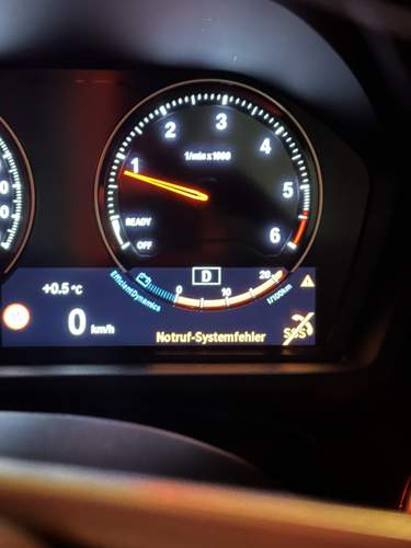

Hallo Zusammen,
bei unserem X1 BJ 08/2017 kam heute die Meldung "Notruf-Stemfehler".
Hat das schon jemand gehabt oder weiß woran es liegen könnte?
Vielen Dank für Eure Hilfe.

Ich war gestern bei einem Bekannten der eine Werkstatt hat - auch hier war ein Kundenfahrzeug X5 G05 aus 2019 mit dem SOS Fehler - er hat die Batterie von BMW ersetzt bekommen und 50% seiner Arbeitsleistung (freie Werkstatt) und hat die Batterie in knapp 20 Minuten getauscht gehabt - also auch kein Hexenwerk!
Bei unserem X2 haben wir die Batterie letzte Woche tauschen lassen (ging auf Gewährleistung) - die haben echt jede Menge Fahrzeuge mit dem Batterie Problem!

Ich kann es gerne mit kurzen Worten beschreiben. Bei BMW wird der Dachhimmel abgenommen, daher der exorbitante Preis. Macht man es auf die einfache Art, könnte theoretisch der Dachhimmel einreissen.
1. Die Gummidichtung am oberen Bereich heraushebeln, in der Breite des Dachhimmels.
2. Mit der flachen Hand zwischen Dachhimmel und Karosserie durchfassen und nach ca. 10 cm auf der linken und rechten Seite 2 x Halteclipse nach unten ausclipsen.
3. Plötzlich löst sich etwas der Himmelbereich. Vorsichtig 1 oder 2 leere 1,5 Ltr. Volvicflaschen o.ä. links und rechts reinschieben, damit man den Platz vergrößert.
4. Eine flache LED-Leuchte reinlegen damit es heller wird.
5. Etwas versteckt links oben die weiße Kiste ablösen. Mittige Halterung abklappen und dann fällt das Teil schon etwas runter.
6. Die Akkufachklammer mit einem kleinen Schraubendreher öffnen, dann fällt einem der Akku schon entgegen.
7. Neuen Akku einsetzen, passt nur einseitig und die kleine Klappe wieder schliessen.
8. Die ganze weisse Kiste wieder unter das Dach in die Halterung schieben, rastet dann ein.
9. Die Flaschen rausziehen und den Dachhimmel an den beiden Clipsen wieder fixieren.
10. Die Gummidichtung wieder überstülpen. Fertig!
Ich hatte danach links und rechts eine kleine Falte im hinteren Dachhimmel, die jedoch nach einigen Tagen verschwunden war. Ich weiss allerdings nicht ob es unterschiedliche Dachhimmel ( schwarzer M-Dachhimmel?) gibt, ich habe den hellen. Also: Auf eigene Gefahr.😛
