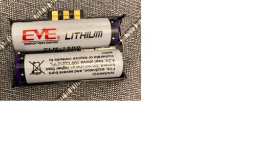

hat einer den Akku mal selbst getauscht und den alten mal geöffnet....
bei einem Preis von 75 Euro wäre mal Interessant ,oft sind ja in Gehäusen nur Standard Akku drin
Hier ist der Inhalt der Batterie.
Das Problem liegt nicht im Kauf von Batterien, sondern im Austauschprozess. Ich habe dafür 8 Stunden gebraucht.
Batterie
