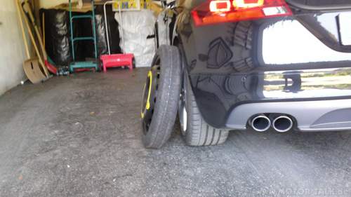

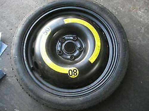

Also mittlerweile hab ich ein Notrad, dass zumindest hinten passt. Hatte noch keine Zeit, es vorne zu probieren. Es ist allerdings ein 125/70 x 16", Teilenummer: 1K0 601 027 F und eigentlich für EOS, Golf 5, Golf 6, Golf Plus und Scirocco vorgesehen.
Ich hab 16" ausgewählt, weil der Raddurchmesser 575 mm beträgt und ich die Möglichkeit habe, es später mal im Styroporeinsatz unterzubringen. Allerdings muss ich dann die runde Öffnung erweitern und einen Teil des Werkzeuges innerhalb des Notrades unterbringen.
Das Rad hat aber natürlich einen um 75 mm kleineren Durchmesser als meine 18" S line, dadurch kommt das Rad auch um genau die Hälfte tiefer, also 37,5 mm. Das ist aber kein Problem hinten bei meinem Fronttriebler. Wenn ich vorne einen Platten haben sollte, wer ich zunächst ein Rad von hinten nach vorne wechseln und dann das Notrad hinten montieren. Es fährt sich problemlos, natürlich mit max. 80 km/h und ist ja auch nur für Notfälle. Am Quattro würd ich allerdings nur ein mindestens 19" grosses Rad montieren.

Ich habe mir nun ein 18er Notrad für den TT gekauft. Wenn ich den nächsten Wochen Zeit habe, werde ich es "ausprobieren" und Fotos machen...
ET40 / 112x5 / 125mm Breit...

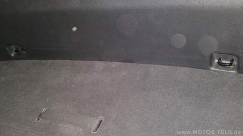

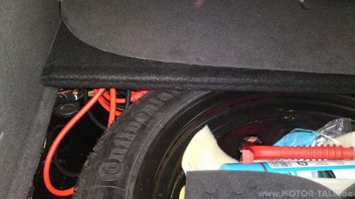

So jetzt mal was konstruktives: Es gibt Fotos...😉
Also im Kofferraum würde es sich ganz ausgehen wenn die Batterie noch 1-2 cm weiter rechts wäre.
So liegt der Kofferaumboden auf der linken Seite minimal am Notrad auf.
Auf der Vorderachse hab ich es noch nicht probiert aber es könnte auch dort passen.
Und in nächster Zeit werde ich den Styro-Einsatz bearbeiten, damit das Kleinzeug, Wagenheber, Antennenverstärker usw. gut verstaut ist.

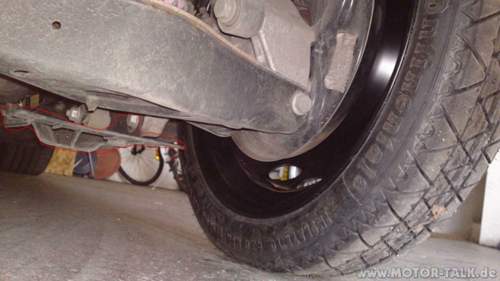

Ich fahre einen TT TDI aus 2010 mit den Reifengrößen 245/45 R17 für Sommer und 225/55 R16 für Winter.
Von der Radgröße passt das vielseits eingesetzte 125/70 R19 Rad auf die Vorderachse, allerdings ist die Mittenöffnung größer und müßte durch einen Adapter verkleinert werden, damit die Muttern leicht montiert werden können. Die Bremsen dürften (das Rad wurde wegen der Mittenöffnung nicht fix montiert!) keine Platzprobleme zeigen. Ich werde das Problem mit der Mittenöffnung noch weiter verfolgen.
Vom Raddurchmesser passt das 125/70 R19 zu meinen Rädern ohne den TT zu einem Dreirad oder sonstigen Spottgefährt zu machen.
Beim Kofferraum kam dann die letzte und vermutlich entscheidende Enttäuschung. Das Styropor kann man sicher anpassen, auch wenn das nicht schön ist. Was aber unter dem Ladeboden zu sehen ist, sollte nur extreme Freaks belasten. Also entfernten wir das Styropor und mussten verärgert feststellen, dass AUDI die runde Mulde auch im Stahlblech des Kofferraumbodens abgebildet hat. Ergebnis: Das Notrad passt in der Höhe neben der Batterie unter den Kofferraumboden, nicht aber auf der linken Seite, da dort nach der Mulde das Blech wieder um ca.2-3 cm
höher ist. Damit kann der Kofferraumboden nicht waagrecht bleiben, sondern ist auf der linken Seite 2-3 cm über dem normalen Niveau.
Mein Fazit: Notrad im Kofferraum unter dem Boden in der Mulde (nur ein paar seltene Vögel bei Audi wissen, was diese Mulde bedeuten soll) ist sinnvoll nicht möglich.
Zum Glück gibt es meiner Meinung nach diese unsinnige Mulde, weil sonst würde es sich bei mir nicht ausgehen.

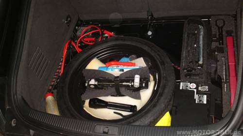

Ja ich habe die Bilder vom "fertigen" Kofferaum nie nachgeliefert... ... deswegen jetzt. (Besser spät als nie 😁)
Auch das hatte ich beschrieben, ist bei mir jedoch kein wirkliches Problem. Sie die Bilder anbei. Man sieht der Kofferaumboden ist auf der linken (Auto)-Seite max. 1cm höher

16022012002
16022012003
16022012004
Also das ganze Styropor zeugs raus und es passt rein wie bei dir oder?
