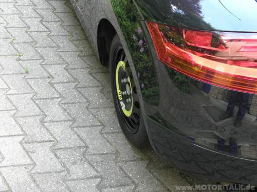

Suche ein Notrad für meinen TT-R 2.0 TFSI S-Line mit 18 Zoll, da ich dem Selbsthilfe-Set nicht traue. Von Audi ist für den TT 8J leider keines vorgesehen.
Hab in der Sufu Vorschläge auf das Notrad vom Golf V GTI gefunden. Kann das jemand bestätigen oder gibt es bessere Vorschläge? Oder hat jemand mal das vom A5 probiert? Am besten wäre mir ein eines, dass ich in die vorhandene Mulde im Kofferraum einarbeiten könnte, auch wenn ich diese vergrössern müsste.
Würd mich über sachdienliche Hinweise mit möglichst genauen Angaben freuen.
Hab gerad erst einen Nagel in den Reifen des Polo meiner Tochter gefahren und war froh, dass ich ein Notrad dabei hatte.
Themenstarteram 21. Juni 2010 um 20:57
Also mittlerweile hab ich ein Notrad, dass zumindest hinten passt. Hatte noch keine Zeit, es vorne zu probieren. Es ist allerdings ein 125/70 x 16", Teilenummer: 1K0 601 027 F und eigentlich für EOS, Golf 5, Golf 6, Golf Plus und Scirocco vorgesehen.
Ich hab 16" ausgewählt, weil der Raddurchmesser 575 mm beträgt und ich die Möglichkeit habe, es später mal im Styroporeinsatz unterzubringen. Allerdings muss ich dann die runde Öffnung erweitern und einen Teil des Werkzeuges innerhalb des Notrades unterbringen.
Das Rad hat aber natürlich einen um 75 mm kleineren Durchmesser als meine 18" S line, dadurch kommt das Rad auch um genau die Hälfte tiefer, also 37,5 mm. Das ist aber kein Problem hinten bei meinem Fronttriebler. Wenn ich vorne einen Platten haben sollte, wer ich zunächst ein Rad von hinten nach vorne wechseln und dann das Notrad hinten montieren. Es fährt sich problemlos, natürlich mit max. 80 km/h und ist ja auch nur für Notfälle. Am Quattro würd ich allerdings nur ein mindestens 19" grosses Rad montieren.
Hab es übrigens gebraucht ersteigert für 119 Euro einschl. Versand. Ist vorerst nur für längere Reisen geplant.
