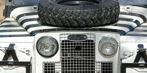

Wie beim G-Modell von außen auf die Heckklappe.
Gleichzeitig als stiller aber permanenter Protest gegen diesen Schwachsinn.
Oder wie hier:
https://www.schmitt.com/vendio/405356-100.jpg
