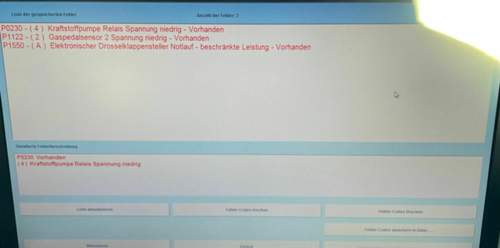

habe vor kurzem einen Corsa C 1.4 Enjoy Baujahr 2003 erworben. Sporadisch geht die MKL an und der Corsa wechselt ins Notprogramm. Habe den Fehlercode schon ausgelesen. Es kommt 0235 oder 0234 heraus (je nachdem ob man den letzten Blinker mitzählt, wenn die Leuchte an bleibt).
Konnte den Fehlercode bisher nicht zuordnen. Google ergibt Ladedrucksensor… aber der Corsa hat ja keinen Turbo.
Kennt jemanden diesen Fehlercode bzw. hat bereits selbiges Problem gehabt?

P0230
Primärstromkreis Kraftstoffpumpe/Unterbrechung
Kraftstoffpumpenrelais
Kraftstoffpumpe mit Niveausensor

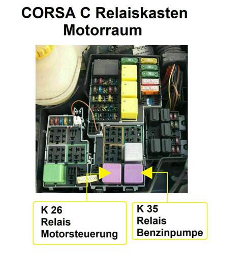

Sicherung F9,F33 und Relais Kraftstoffpumpe im Motorraum prüfen.
das Relais verorgt auch die Einspritzventile mit Strom !
mfg
Sicherungen-relais-corsa-c
Motorsteuerung Z14XE.
Die F 33 ist falsch.
Sicherungen komplett erneuern.

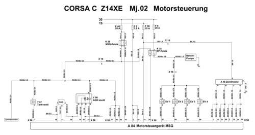

@rosi03677
Deine Liste ist falsch.
Im Stromlaufplan wird eindeutig das K 35 - Benzinpumpenrelais von Kl.87 des K 26 - MSG-Relais mitversorgt für den Steuerstromkreis ohne Zwischensicherung vom K 35 - Relais.
Beim CORSA C sitzt unüblich die Sicherung F 46 vor dem Relais.
Beim MERIVA A gibt's zwei Sicherungen für die Aktoren nach dem Relais.
Die F 14 und die F 15.
Nur der Schaltkreis vom K 35 wird mit der F 9 abgesichert.
Siehe mein Stromlaufplan Motorsteuerung.
Ich könnte wetten,dass beim Vorfacer noch nicht mal die F 33 gesteckt ist,weil ohne Belegung.

Schaltpläne Vorfacer als PDF im Anhang
Relais Motorsteuerung
Sicherungskasten Motorraum CORSA C

Mach mal Bild von Deinem Sicherungskasten.

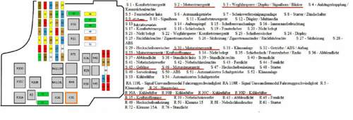

Haste Deine Bedienungsanleitung noch ?
Wenn ja,dann mach mal Foto von den Seiten mit Sicherungsbelegung.
