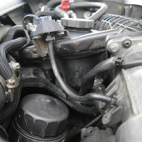

So .. die Suche hat endlich ein Ende.
Nachdem auch die Mercedes-Werkstatt nochmals das Fahrzeug auf die letzten Fehler durchgecheckt hatte und letztlich nur noch den Turbolader im Verdacht hatte (Liste der durchgeführten Überprüfungen: Ladedrucksystem abgedrückt, mit Rauchgastester geprüft, Ladedrucksensoren umgebaut, AGR umgebaut, Auspuff ab Krümmer abgebaut, Luftmassenmesser umgebaut - alles OK. Anschließend Ladedrucksteller abgeklemmt und auf Teillast keine Änderung im Ladedruck erzeugen können), bin ich zum Turbospezialisten gefahren, um die Überprüfung des Turboladers zu reklamieren.
Dort wurde das Fahrzeug nach deren Prüfabläufen, unabhängig von allen zuvor durchgeführten Kontrollen, geprüft. Nach deren Auskunft wurden alle einzelnen Sensoren angesteuert und die Parameter ausgelesen. Somit wurde eine Undichtigkeit in einem kleinen Schlauch (siehe Bild) direkt am Sensor festgestellt. Schlauch ausgetauscht und der Motor läuft nun einwandfrei. Bin bald vom Glauben abgefallen. Kostenpunkt: 160 €
Im Vorfeld hatten wir diesen Sensor inkl. dem Schlauch von einem anderen Motor abmontiert und ausgetauscht. Da sprang der Motor noch in den üblichen Notlauf und der alte Sensor wurde mit dem Schlauch wieder eingebaut. Beim Abdrucken des Systems inkl. Rauchtester ist die Undichtigkeit ebenfalls nicht aufgefallen und die dritte Werkstatt schwört auch Stein und Bein, dass dieser Schlauch kontrolliert worden ist. Daher verwundert mich zwar das Ergebnis. Aber egal .. die Kiste läuft endlich (selbst nach extremen Testläufen auf Autobahn und Steigungen). Das ist letztlich das Wichtigste und ich kann mich endlich den anderen Baustellen an dem Fahrzeug widmen.
Uebeltaeter
Kannst du mal das Loch oder den Riss zeigen und auch die Größe mit einem Referenzgegenstand daneben zeigen? Sowas ist für die Zukunft immer extrem hilfreich.
Hier noch die Abbildungen zu der Position des Schlauchs im Motorraum und eine Detailaufnahme von dem beschädigten Schlauch.
Ladedruckschlauch-ort
Ladedruckschlauch
Vielleicht bastel ich nicht genug aber der Schlauch sieht schon ziemlich spröde und porös aus.
Ich halte es also für unglaubwürdig, dass die Werkstatt diesen Schlauch genau geprüft hat.
Zumal die porösen Stellen einen starken Hinweis geben.
Bei einem völlig intakten Schlauch hätte ich eher geglaubt, dass ein Riss übersehen wurde.
Wie mein Durchlauf mehrerer Werkstätten zeigt, haben unterschiedliche Personen diesen Schlauch in den Fingern gehabt. Darum war ich recht sprachlos, dass sich nach dieser Odyssee gerade dieser Schlauch als das Problem herausgestellt hat.
Naja .. ist mir jetzt auch egal .. Hauptsache die Kiste läuft wieder.
