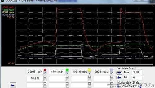

Also ... Logfahrt gemacht!
Sowohl der Differenzdrucksensor, als auch der Ladedrucksensor scheinen in Ordnung zu sein.
Ich glaube wir haben den Übeltäter gefunden ... Das Kabel am Luftmassenmesser weist eine kaputte Kabelisolierung auf. als ob da jemand rumexperementiert hätte.
Werde das Kabel neu isolieren und einen neuen Luftmassenmesser bestellen.
Er hat nämlich im Notlauf nur die Hälfte vom Soll-wert geliefert.
Ich hoffe das wird es sein!
PS: Bild1 (Fahrt im Notlauf)
Themenstarteram 19. Mai 2013 um 10:22
Zum ..... !!!
Der neue Luftmassenmesser hat gar nichts gebracht :(
Stellmotor?
