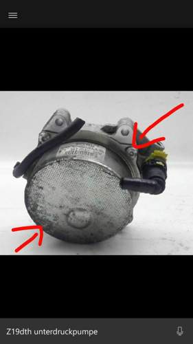

Meine sifft etwas, nicht am Flansch zum Kopf sondern an dem runden Gehäuse selbst.
Hab auch keinen Notlauf o. Fehlercodes gesetzt. LD hängt ein wenig nach. EPW ist neu, Leitung EPW --> Vtg-Dose instandgesetzt. Steht auch in der PN 😉 rußen ist bei 180noAGR weg, bei allen anderem Datenständen aber vorhanden. EDS sagt es gab mal ein Update seitens Opel auf mein Steuergerät, dem ist aber nicht so. Allerdings sehen die das bei sich im System ???
Wo soll es denn siffen? Es ist eine geschlossene Dose... Die kann nur am Flansch siffen, oder das Öl ist gar nicht von der VaPu, sondern vom Öleinlass, das ist auch geschraubtes Bauteil und da ist Dichtung zwischen. Das Öl fließt aber runter richtung VaPu und Krümmer, so dass da viele erstmal Panik bekommen.
Ist nicht geschlossen, da sitzt noch wie eine Haube die runde Dose drauf. Mit vier Schrauben. Hab jetzt kein Bild gemacht, aber so wie auf dem Bild an der Unterseite.

Ach da. Ups. Stimmt.
