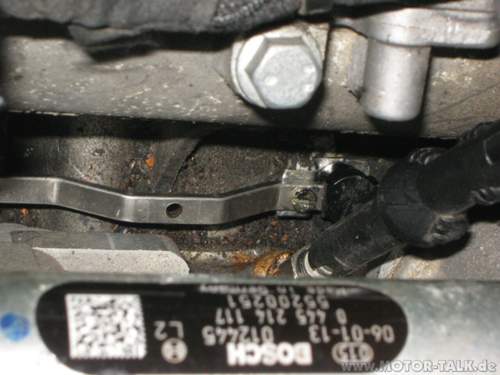

Ich bastle an einer Lösung wie das Gestänge wieder seine Funktion übernimmt, trotz Verschleiß an den Kugelgelenken!
Sozusagen minimalinvasive Drallklappenoperation
Ich bin der Lösung nahegekommen, ohne das Ansaugrohr zu tauschen!
Das Hauptproblem an der Sache ist, dass die Kugelkopfführung (Kunststoff) ausgeschlagen ist und so das Gestänge immer runterspringt! Dagegen habe ich jetzt eine Lösung gefunden, die am alten Gestänge nachgerüstet werden kann. Läuft seit einigen 1000 km ohne Probleme.
Das Gestänge muss mit etwas Kraft auf die Kugelköpfe der Drallklappen gedrückt werden, muss durch die Bohrung im Halteblech springen. Das ist etwas fiselig, wenn das geschafft ist springt das Gestänge nicht mehr runter!
Siehe Bilder

Wie könnte denn so eine Halterung aussehen, Skizze?
hak den stellmotor aus bzw. das gestänge und versuch das drallklappengestänge draufzudrücken.
dann zieh das gestänge ganz nach links(von oben gesehen) und befestige es z.b mit draht.
dann kannste fahren , kaum minderleistung vorrausgesetzt dein agr ist noch ok.

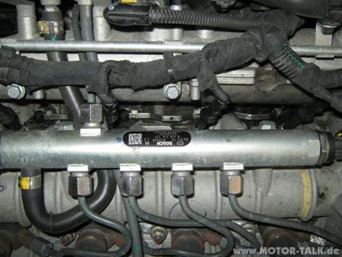

Siehe Bilder
Img-1636
Img-1636
Img-1634
+3
Wofür ist der Schlitz in der Handskizze ???
