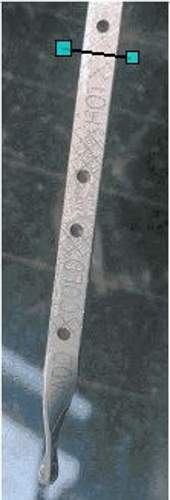

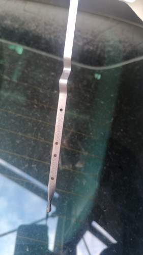

Heute habe ich bei laufendem Motor und erreichter Betriebstemperatur an einer ebenen Stelle den Stand des Getriebeöls gemessen. Das selbige ist hell rötlich, fast Rose und mit einem spezifischen, nicht verbrannten Geruch. Marke oder Bezeichnung des Getriebeöls, das drin ist wissen wir leider nicht, scheint aber das richtige Getriebeöl zu ein. Die Kontaktdaten des Vorbesitzers haben wir leider nicht.
Frage:
Unter der Prämisse das das richtige Getriebeöl drin ist, ist es ratsam das selbige nachzufüllen? Wobei wir nicht wissen, was für ein Fabrikat der Vorbesitzer benutzt hat. Oder ist es ratsamer sofort den kompletten Satz, also Ölfilter sowie das komplette Getriebeöl sofort zu wechseln?
Wie es dem Maßstabbild mit dem Strich zu entnehmen ist, (leider keine scharfes Foto) befindet sich der Ölstand am zweiten X unterhalb des obersten Lochs. Schein also in Ordnung zu sein.
Frage:
Wenn ich das Getriebeöl bis zur Obergrenze des Maßstabs nachfühle, heißt dies dass das Notprogramm nicht mehr geschaltet wird?
Oder ist es ratsamer; im Interesse des Erhalts des Getriebe; sofort den Ölfilter sowie das komplette Getriebeöl zu wechseln?

Letzteres, ja. Sollte man immer so machen, wenn man sich einen älteren Automatikwagen geholt hat, zu dem keine näheren Infos vorliegen. Natürlich das von Chrysler vorgegebene Öl verwenden.
