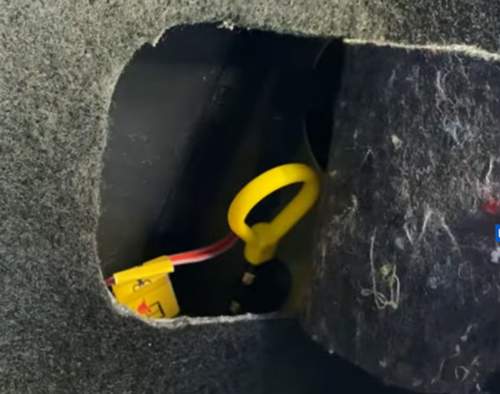

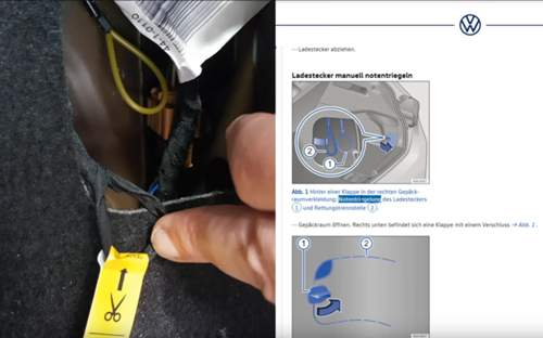

Nachdem es zu dem Thema nur wenige praktische Hinweise gibt, hier eine kurze Erfahrung mit der Notentriegelung. Ich wollte gestern an an einer Säule laden, aber es kam bei der Initialisierung zu einem Fehler. Mehrfacher Neustart der Säule durch den Support hat nichts gebracht, der ID.3 zeigte einer Fehlermeldung und die Status-LED war rot. Der Stecker war durch nichts zu lösen (Neustart Infortainment, Busruhe, etc.). Auch die Notentriegelung klemmte, die Schlaufe bewegte sich keinen Millimeter. Also blieb nur noch der VW Notdienst. Während ich noch relativ vorsichtig an der Entriegelung zog, hängte sich der Mitarbeiter gut rein. Parallel bewegte ich den Stecker leicht. Nach einigen Bewegungen sprang der Stecker dann tatsächlich raus. Fazit: es funktioniert, aber vielleicht nicht immer alleine. Und man scheint wohl mit etwas Kraft an der Schlaufe ziehen zu müssen (Vorsicht: es gibt an der gleichen Stelle noch eine zweite Schlaufe mit einem kleinen Fähnchen dran, die hat eine andere Funktion und daran sollte man nicht ziehen).

Größter VW-Murks ever ist die 2. Schlaufe daneben = Batterie entkoppeln nach Unfall für Rettungsdienst = Totalschaden. Man sieht nicht mal gscheit hin.
Bloß nicht nachdenken. Weil ich die Notentriegelung jeden Tag verwende und schon dreimal die Batterie getrennt habe, weil ich ein dummer und unmündiger Bürger bin, der nicht nachdenkt und nicht lesen kann …
Man kann sich ja über vieles Aufregen, aber das halte ich für absolut vertretbar.

Man kann sich schon die Frage stellen, warum diese Teile mit so unterschiedlichen Funktionen fast die gleiche Form haben müssen. In der heimischen Garage ist das im Zweifel kein Problem und nach dem ersten Mal weiß man es, aber draußen im Sauwetter, an einer vielbefahrenen Straße und im Dunkeln, kann das schon ganz anders aussehen.

Kann man mir kurz erklären was das Trennen der HV-Batterie mit "Schrotten" oder "Totalschaden" zu tun hat? Wenn das Auto nicht in Fahrbereitschaft ist, ist die HV-Batterie aufgrund der dann geöffneten Schütze ebenfalls vom Restfahrzeug getrennt.
Danke. Muss sich halt dramatisch anhören, wenn man sich aufregen möchte. Die Frage lag mir auch schon auf der Zunge.

Nicht ganz. Bei mir steht dort: "Die Ladedose umgehend von einem Fachbetrieb prüfen lassen."

@MacV8
Also du hast dreimal versehentlich stattdessen das "Feuerwehr-Schlaufe" zum Trennen der Hochvolt-Batterie gezogen?
Wenn ja, was hast du danach gemacht um den Wagen wieder fahren zu können?
Für den Fall der Fälle würde ich gerne wissen was dann zu tun ist. Mir wird das womöglich auch irgendwann passieren, dass ich versehentlich an der falschen Schlaufe ziehe und die Hochvolt-Batterie trenne statt die Notentriegelung zu betätigen.
Also wie bekommt man das Auto wieder fahrbereit, wenn man die Hochvolt-Batterie trennt?
Geht das nur in der Werkstatt, also muss das Auto abgeschleppt werden?
