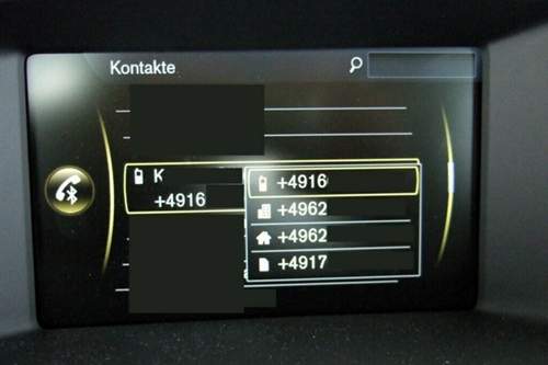

Und wie ist das mit deinem Iphone im Volvo: Zeigt das Telefonbuch alle Nummern zu einem Namen an und kannst du die auch im Volvo einzeln auswählen?
mit dem neuen Sensus (getestet im V60): ja! hier gibt es zu jedem Namen mehrere Nummern, die man einzeln anwählen kann (sogar per Sprachsteuerung)

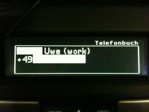

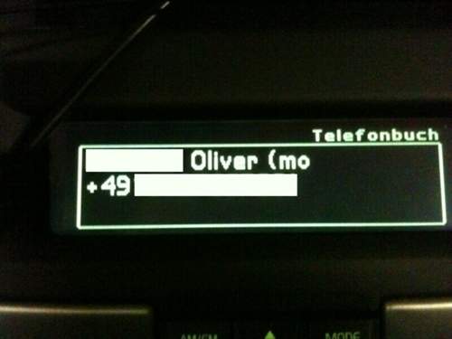

Die Anzeige der Nummern aus meinem iPhone habe ich mal mit meinem iPhone festgehalten 🙂 :
Das Display (hier im C70) hat offenbar nur 18 Zeichen. Bei hinreichend kurzen Namen (hier 8 + 1 Leerzeichen) erscheint ein (work), (home), (mobile) hinter dem Namen, je nachdem wie die Nummer im iPhone gepflegt ist. Bei etwas längeren Namen (hier 13 + 1) wird der Typ abgekürzt, bei langen Namen (15 + 1) erkennt man dann nicht mehr den Typ, aber die Nummer wird ja angezeigt.

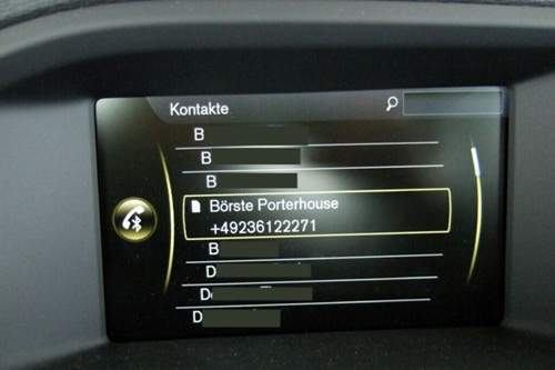

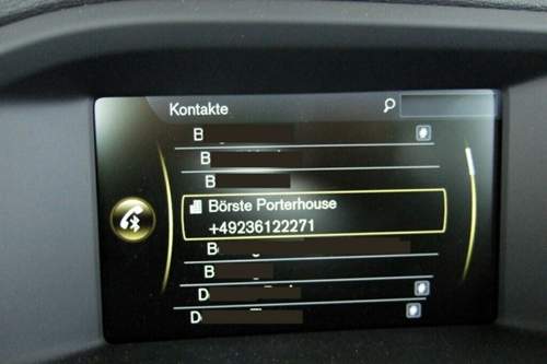

Da ich gerade die Möglichkeit hatte einen V60 mit Sensus zu fahren (die XC60 Fahrer die das Glück hatten spät genug zu bestellen und den Wagen ohne Hutze erhalten haben das dann ja auch) hier die Darstellung der Einträge im Sensus. Die Generellen Probleme, bei meinem Nokia nur die erste Nummer anzuzeigen, bleiben aber bestehen, das liegt halt am Telefon.
