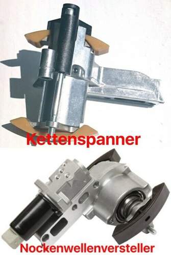

Was bei dir wohl verbaut worden ist nennt sich Kettenspanner und der ist nicht für denn ADR Motor. Bei dem ADR ist ein Nockenwellenversteller verbaut.

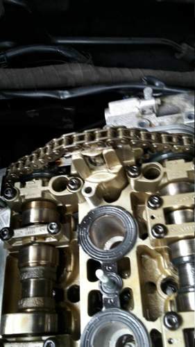

Bild-1
So sah mein Nockenwellen versteller aus. Die Kunststoff schienen hatten sich völlig aufgelöst.
Dadurch hat es ein Ventil krumm gehauen...

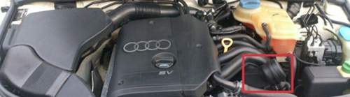

So hab mal ein paar Bilder gemacht. Das erste soll darstellen das es ein adr Motor ist. In dem zweiten Bild, von der linken Seite sieht man dass das Kabel nicht angeschlossen ist und ich sehe keinen Anschluss. Hab mit dem vorbesitzer telefoniert, er meint das der Audi einen austausch Motor bekommen hat, er weiß aber nicht von welchen Baujahr. Also lässt sich vermuten das es einer von der ersten Baureihe ist , 95-96. Weil den ich verglichen habe War ein 95er und da war der Stecker auCh nicht angeschlossen. Also vermute ich auch das die ersten keine nockwellenverstellung hatten, sondern anscheinen nur kettenspanner.

Habe mal ins ETKA geschaut.
Von 1995-1997 war nur der Kettenspanner verbaut ab 1998 wurde dann der Nockenwellenversteller verbaut.
Und wenn ich das Richtig sehe ist deine Ansaugbrücke aus Kunststoff. Das müsste auch bei dir dieses (siehe Bild) Teil sein.
Und was da bei dir nicht mehr Klackert ist das Be-/Entlüftungsventil, Kraftstoffbehälter.

Überprüfen kannst Du es indem Du den Ventil Deckel abschraubst.
Wenn Du das machst besorge Dir direkt einen passenden Versteller.
Es was das mittlere Einlass Ventil vom ersten Zylinder.

Ich gehe mal davon aus das die das Steuergerät nicht mit getauscht haben. Und das Steuergerät erwartet nun ein Signal vom Nockenwellenversteller was es ja nicht bekommt. Da du nur ein Kettenspanner hast, und das Entlüftungsventil hat damit nichts zu tun.
