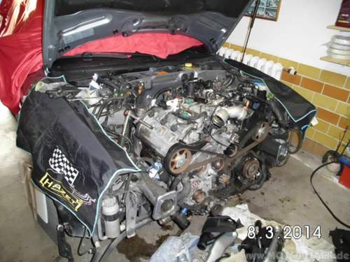

Moin zusammen!
Weiß jetzt ja nicht, ob es Euch interessiert, aber bei meinem S6 gibts Neuigkeiten: Das Kaltstart-Rasseln bei mir war definitiv der Nockenwellenversteller aus Bank 1. Das ist jetzt zum Glück erledigt. Nur noch mal zur Erinnerung, wie es sich bei meinem Dicken angehört hat, falls das mal jemand von Euch so ähnlich hat:
http://www.youtube.com/watch?v=ZDVr_D9We5k
Werde mir mittelfristig auch noch vornehmen, die andere Seite zu erledigen, denn die hat ja genauso ihre 290 TKM runter. Aber da es von Bank 2 im Augenblick keinerlei Geräusche gibt, werde ich das wohl im Laufe des kommenden Jahres machen lassen, nicht jetzt so dringlichst...
Die anderen beiden grösseren Krankheiten (schreibe es einfach mal hier mit rein jetzt) habe ich gleich mit erledigen lassen, wenn er schon mal in der Werkstatt ist:
Das berühmt-berüchtigte Ölkühler-Wasserröhrchen ist getauscht worden - hier noch mal vielen Dank an Willywacken für sein Alu - Alternativ Teil ! Somit ist der Kühlwasserverlust nun auch Geschichte.
Und Der Leistungsverlust wurde ebenso abgestellt: Das Schaltsaugrohr war in Ordnung, aber ein Drucksteller war defekt, und einige Leitungen undicht. Jetzt rennt der Kutter, wie er noch nie gerannt ist, bin wirklich begeistert!
Und zu guter Letzt habe ich ihm noch einen Getriebeöl - und Differntialölwechsel gegönnt, richtig mit Spülung. Reingemacht haben die da das Shell Spirax, soll wohl ein ordentliches Zeugs sein laut der Werkstatt.
Hat jetzt einiges gekostet, aber die haben die Arbeit wirklich sehr gut und ordentlich gemacht. Ist ne gute Stunde von mir entfernt, aber ich werde trotzdem in Zukunft wieder dort hin mit den für mich nicht lösbaren Problemen. Macht jedenfalls wieder richtig Spaß, der Hobel! Also sollte ich den mal irgendwann verkaufen müssen (was ich natürlich nicht vorhabe!), bekäme der Käufer nen astrein durchreparierten Wagen; was da jetzt schon alles neu gemacht wurde...

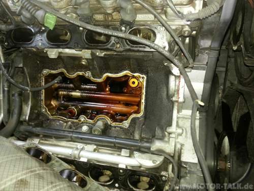

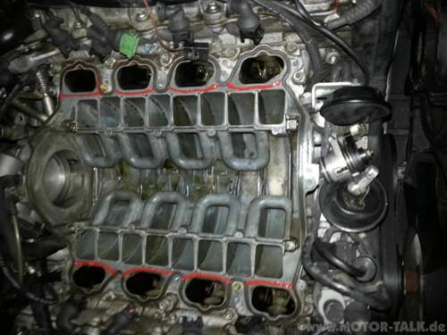

Also wenn das Geräusch also gerade erst aufgetreten ist, wie bei mir, dann reicht es mitunter auch aus alles zu zerlegen, zu kontrollieren, zu säubern und dann wieder zusammen zu setzen. Vorrausgesetzt es sind weder Kettenspuren oder einzelteile des Spanners schon Motor zufinden.
HAlteventile kosten etwas um 25€ beim freundlichen, habe ich gleich mit ersetzt das ich eh alles zerlegt hatte. MAn sollte sich bei dieser Aktion gleich sein Schottblech ( V8 Motor ) anschauen, bei meinem war jetzt nach 300tkm und 15 JAhre die Dicchtung fertig um es mal so einfach auszudrücken.
Wollte bei mir auch die 2 Halteventile tauschen und diese Dichtung. Hast du die Teilenummern davon?
So. Habe meine Haltenventile nun getauscht. Doch so 3 bis 4 Stunden Arbeit. Anbei Bilder. Also was es genau gebracht hat weis ich nocht nicht. Min ganz dezentes Kettenrasseln ist noch da. Mal schauen. Die Dichtung am Deckel über den Halteventilen ist bei mir nicht kaputt gegangen. Habe das ganze dann aber mit Dichmittel abgedichtet weil die Dichtung doch sehr hart wahr.

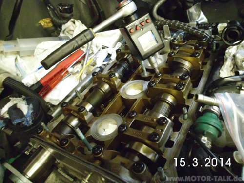

Ich möchte an dieser Stelle auch mal meinen Senf dazugeben! Fahre einen A6 2.4 AMLmit 180 tKm. Beim letzten Ölwechsel ist mir aufgefallen, dass beim Umfüllen des Altöls eine Menge kleiner Krümmel in der Schüssel lagen. Habe mir weiter nichts dabei gedacht. 3 Wochen später wurde mein Dicker direkt nach dem Starten sehr laut. Ein Geräusch als wenn Eisen auf Eisen läuft. Motor im Leerlauf total unruhig, Leistung fehlt. Als ich das Auto gekauft habe stimmten die Steuerzeiten nicht. Zylinderbank 1 ging 13 Grad daneben. Mein Vorbesitzer hat in einer Wald- und Wiesenwerkstatt den Zahnriemen wechsel lassen. Da haben die wohl ordentlich Mist gemacht. Die Steuerzeiten hatte ich seiner Zeit korrigiert.
Auf Grund dieser Tatsache habe ich darauf geschlossen, dass einige Ventile krumm sind, denn unruhig lief er schon immer. Schließlich wird es im Laufe der Zeit auch nicht besser. Also alle Ersatzteile beschafft um den Kopf runterzunehmen. Zunächst die Front zerlegt, neue Wasserpumpe und Thermostat schon mal eingesetzt und dann den Ventildeckel runter.
Da lag auch schon das Problem! Mir fiehlen ein paar Plastikstückchen oben aus dem Kopf. Das geschulte Auge sah sofort, dass die obere Gleitschiene des Kettenspanners nicht mehr da war, daher auch das Laufgeräusch. Auch vor diesem Ereignis war der Motor schon immer ein bischen Laut im Lehrlauf. Zylinderbank 1 hörte sich immer so an als würde irgendetwas schleifen. Lag wohl daran, dass die Gleitschiene schon stark eingelaufen war. Der Kettenspanner ist ganz sicher hin da die Führung für die Gleitschiene bereits verbogen ist, Kette ist sicher auch nicht mehr brauchbar da sie über den Spanner geschliffen ist.
Also Komando zurück, der Kopf bleibt erstmal drauf. Laut Aussage meiner Werkstatt geht weiter nichts kaputt, es sei denn die Kette springt über. Passiert aber so gut wie nie, wenn man nicht weiter fährt. Ist bei mir wohl nicht der Fall, da der Motor noch lief. Die Steuerzeiten der Einlassnocke passen natürlich überhaupt nicht mehr, daher auch der unrunde Lauf.
Hab jetzt einen neuen Kettenspanner, Steuerketten und Gleitschienen für die andere Seite sowie alle nötigen Dichtungen bestellt. Die Gleitschienen gibt es übrigens einzeln zu kaufen, der Kettenspanner selber geht eigentlich nicht kaputt, es sei denn die Kette läuft ohne Gleitschiene direkt über den Spanner, so wie bei mir. Bin jetzt mal sehr gespannt ob wirklich nicht mehr kaputtgegangen ist. Wenn auch noch Einlassventile krumm sind muss der Kopf doch noch runter.
An dieser Stelle möchte ich darauf hinweisen, das Ölverlust im Bereich der Kettenspanner auch von einem undichten Blindstopfen hinten an der Auslassnocke kommen kann. Hatte schon alles abgedichtet, auch die Dichtungen der Kettenspanner vor einem Jahr erneuert.
Bei dem Arretierwerkzeug für die Kettenspanner war seiner Zeit eine Anleitung dabei, wie die Nockenwellen samt Steuerkette und Spanner wieder eingebaut werden und wo welche Markierung stehen muss. Hat jemand diese Anleitung? Ich hab meine so gut weggelegt dass ich sie nicht wieder finde. Werde berichten wenn alles wieder zusammengebaut ist und der Dicke wieder schnurrt.
Die OP ist vollzogen! Der Dicke schnurrt wieder wie ein Kätzchen und läuft total ruhig obwohl der Hallgeber auf der 2. Zylinderbank defekt ist. Ich kann nur jedem empfehlen die Gleitschienen der Kettenspanner und die Steuerketten rechtzeitig, d.h. bei 150.000 Km zu wechseln. Ist zwar ein enormer Arbeitsaufwand, lohnt sich aber allemal wenn man noch länger Spass an dem Motor haben möchte. Man sollte es schon so timen, dass beim Zahnriehmenwechsel, Wasserpumpe, etc. auch die Gleitschienen der Kettenspanner getauscht werden (Materialkosten nicht mal 30 EUR) für beide Seiten und neue Steuerketten ( zusammen 60 EUR). Die Wasserpumpe hält erfahrungsgemäß sowieso nur 120.000 bis 140.000 Km und dann muss der Rest halt auch gemacht werden. Das kurzzeitig auftretetnde Rasseln der Ketten beim Starten ist jetzt übrigens auch weg!
Ich staune, dass für die Kettenspanner kein Wechselintervall vorgegeben ist. Scheinbar hatte man damit gerechnet, dass die Teile länger halten. In meinen Augen eine totale Fehlkonstruktion. Es kann doch wohl nicht sein, dass man in einen Motor, der gerade mal 150.000 gelaufen hat soviel Geld reinstecken muss. Die Reparatur kostet beim Freundlichen 3500 - 4000 Euro inkl. aller Teile. Meine freie Werkstatt wollte 2000 - 2500 Euro mit zwei neuen Kettenspanner haben. Ich habs jetzt selber geschraubt und rund 500 Euro für alles bezahlt. Den Kettenspanner hab ich original in England gekauft für 1/3 des deutschen Preises. Bietet jemand in der Bucht an!
