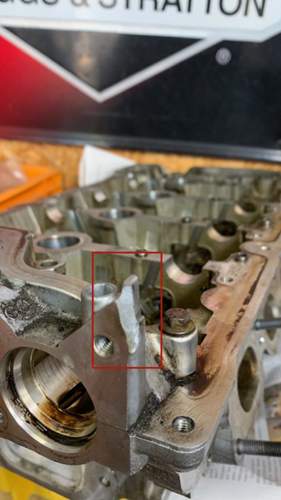

Moinsen,
kann mir einer sagen, was an dieser Stelle befestigt wird? Leider kann ich mich nicht mehr daran erinnern, da die Demontage zu lange her ist.
Ich musste mir nämlich einen gebrauchten Ersatz Zylinderkopf besorgen, da meiner beim Planen kaputt gegangen ist.
Bei dem neuen ZK ist leider dieser Befestigungspunkt abgebrochen.
Darf ich diese Lagerbrücke umschrauben oder ist der ZK hinterher defekt?
Würde nämlich von meinem Alten auf den ersatz ZK umschrauben.
Es ist ein 1,6 VTI mit 120 PS.
Danke im Voraus
Ich würde umbauen.
Wie sieht denn das alte Teil aus?
Das alte Teil ist auf dem rechten Foto zusehen. Im Bild rechts oben in der Ecke.
Kann es sein, dass da das Luftrohr, das zum Luftfilter geht, dran geschraubt wird?
Luftfilterrohr ist Getriebeseitig, also nein.
Das ist die Getriebeseite. Und ja, an dem kleinen Vorsprung ist nur das dicke Luftflexrohr befestigt. Wenn er fehlt, kann man dich da was ankleben oder einfach feststrapsen. Fehlt bei vielen Köpfen aus dem Altmetall.
