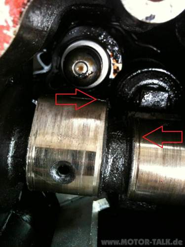

Wenn du den Deckel ab hast kannst du dir die Nockelwelle ja ansehen.
So wie auf den Bild sollte es nicht sein.
Bad

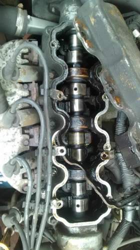

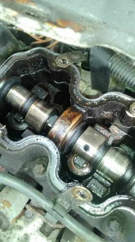

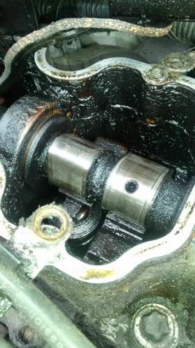

So es gibt ein update. Ich habe gerade mal Bestandsaufnahme gemacht. Am 3. und 4. Zylinder ist aussen an der NW jeweils ein kleiner grad. Am 4. schlimmer als am 3. ich würde sagen das ist so ca 1-2 mm, deutlich fühlbar.
Ich habe vor ca 1000 km einen Ölwechsel bei atu machen lassen. Der ölstab war mehr wie voll. Kühlflüssigkeit dagegen war zu wenig drin.
Klingt schon sehr nach Zylinderkopfdichtung.: (
Was meint ihr...ist noch was zu retten?

Wenn ich die ganzen Verkokungen und Ölschlamm Scheise auf dem ersten Bild sehe
wundert mich das mit den Nocken überhaupt nicht.

Auf jeden Fall sieht es im inneren grottenhaft aus. Da hat das Motorchen wohl nach 250K sein bestes hintersich! Es ist die Frage, wie der Rest vom Wagen so aussieht, evtl. lohnt sich ein Ersatzmotor...durch die Werkstattpreise wirst du für das Geld aber auch was anderes finden.
