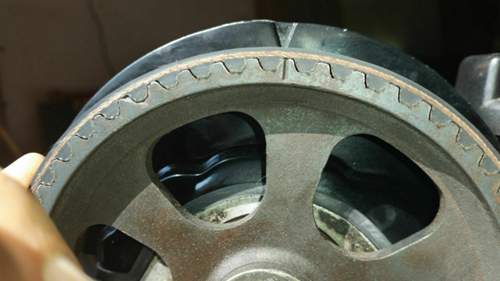

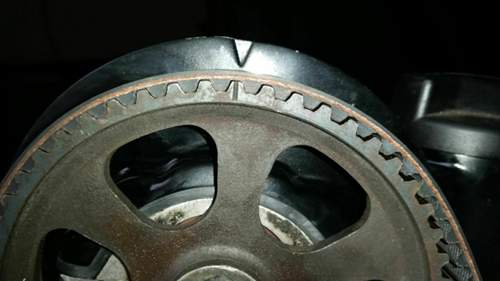

Wurde bestimmt schon mal im Form besprochen. Aber ich werde hier bald irre habe alle Ventile und schaftdichtungen gewechselt Nockenwellen sind drinnen makierungen passen auch zu 100%. Beim zahnriemen ein habe ich folgendes Problem stelle kW auf ot makierung und nockenwellenrad ventildeckel ot aber wenn ich den Riemen spannen will verdreht die Kurbelwelle ot. Habe ein Golf 2 16v kr. Achse noch eine frage die zwischen ist egal welche Stellung ?

Also wenn ich zwei volle Drehungen mache, und Kurbelwelle auf ot stelle ist nockenwellenrad in etwa nen halben Zahn versetzt.
Naja, genauer als einen halben Zahn geht es halt nicht.

Wenn Du die Spannrolle im Uhrzeigersinn gespannt hast und davon ausgehen kannst, dass sonst auch alles passt, ist wahrscheinlich der Kopf geplant und benötigst ein einstellbares Nockenwellenrad. Wollen nur die wenigsten einsehen bzw. die Investition tätigen. Früher war immer so das Thema: boah, ich kenn' da einen, dem sein 8V oder 16V, der geht echt gut!! Voll geil und so. Ja, der hat halt einen erwischt bei dem die Steuerzeiten zu 100% stimmten. Da war doch schon ab Werk wahrscheinlich jeder Fünfhundertste anders 😁 😁. VW halt 😁 Der Technologieträgerproduzent ist / war halt auch nur ein Mensch 😁

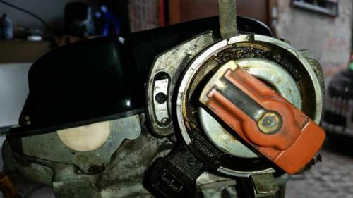

Danke für die vielen Antworten, aber dodo Du kannst mir glauben der Motor lief sauber und es stimmte alles. Ich habe ja vor den Golf von Grund auf neu in Instand zu setzen. So nun zum Motor und was gemacht wurde. Also Kopf runter Nockenwellen, Ventile und Schaftdichtungen raus. Ventile neu eingeschliffen Schaftdichtungen ersetzt. Nockenwelle wieder rein dabei genau drauf geachtet das die beiden Markierungen sich anschauen passt alles. Kopf und Ventildeckel wieder drauf, Nockenwelle oben in OT stellung gepracht, zur Kontrolle auch verteiler aufgesetzt passt auch von der markierung her. Kurbelwelle Imbusschrauben gelöst Kurbelwelle in OT Stellung gebracht. Imbusschrauben raus Riemenscheibe ab Kunststoffabdeckung runter Spannrolle durch neue ersetzt. Zahnriemen drauf. Kunstoffdeckel wieder drann, Riemenscheibe drauf alles ok steht alles noch auf OT. Aber sobald ich die Spannrolle anzeihen will verdreht die Kurbelwelle sich ganz leicht, ich sage mal so grob in cm 2-3.

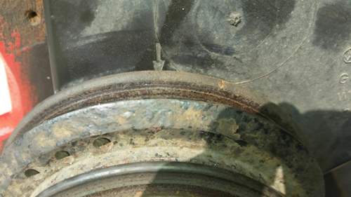

Vor dem spannen des Zahnriemens
20150813-081857-2
20150813-081912-1
20150813-081935-1

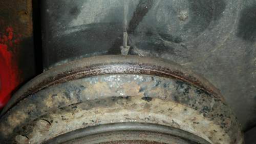

Hier das Ergebnis nach dem spannen.
Vielleicht sollte ich es zu zweit machen das eine die Kurbelwelle festhält ? Wie gesagt ich werde bald irre 😉

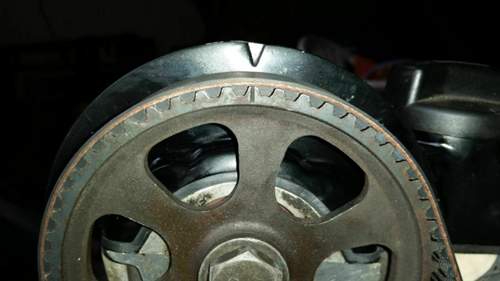

Makierung Zahnriemen ist schwer zu erkennen genau hinschauen dann sieht man wo sie ist

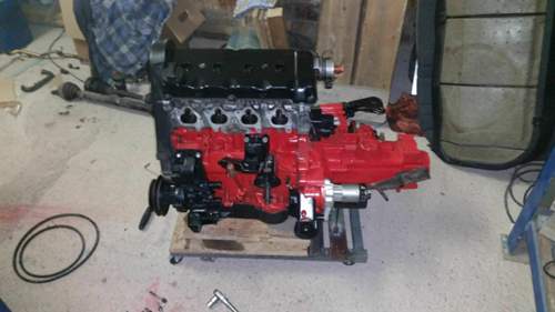

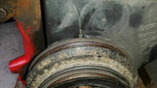

So habe noch einige Bilder gemacht.
Bilder wurden alle bei gleicher Kurbelwellenstellung gemacht.
Habe auch Motor mehrere mal von Hand durch gedreht.
20150813-120058-1
20150813-120156-1
20150813-120219-1
Du spannst die Rolle in die richtige Richtung?
