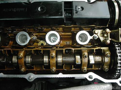

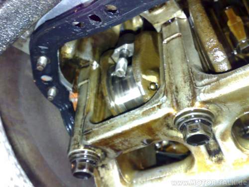

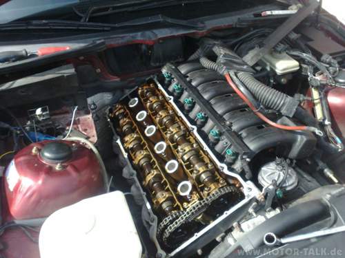

Hier ein Bild meiner Nockenwelle (316i, m40, 1991, 240.700 Km).
Was meint ihr? Sieht doch recht gut aus noch.....
Nun muß der Deckel wieder montiert werden, wie macht man das?
Braucht man nen Drehmomentschlüssel? Gibt es eine Reihenfolge des anziehen der 8 Schrauben....Dichtung muss auch neu, oder?
100d1290
Drehmoment ist für den Deckel ned wichtig. Wichtiger ist ne neue Dichtung, und Dreibond an den Stoßkanten.
Die korrekte Reihenfolge (sternförmig, von innen nach außen):
(2), (7), (3), (6), (4), (5), (1), (8)

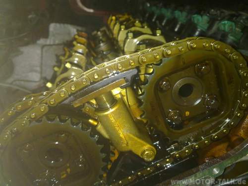

Sieht das jetzt bei Cap so anders aus?
Denke, da spielt eher der Farbton der Kamera rein und in der Tat das Alter des Öls.
Original geschrieben von Hunoldvtec
Warum sieht mein kopf mit 210 tkm heller aus als deiner? Auch mein alter hondamotor sah nach 300 tkm Immernoch hellgelb innen aus?! Ob am öl liegt?
Heller?Deine Kamera bringt bei den Gelbtönen nur nen Grünstich mit rein,das is IMHO ned wirklich goldgelb auf deinem Bild,eher ein grünliches Gelb.
Denke also,das der Unterschied ganz sicher an der Kamera liegt.Da war meine kleine Kyocera S4 seinerzeit wirklich sehr gut.....dein Nokia is da sicher anders abgestimmt und selbst jetzt sind die Handykameras noch lange nicht so gut,wie ne richtige Digitalkamera.
Greetz
Cap
Ja, klar das die handykamera da nicht mitkommt, wollte cap ja au nicht angreifen, bei betrachten des bildes ist mir die frage wieder eingefallen, hat ja ne schöne färbung.... aber mir ist auch im vergleich zu einem kumpel bei tageslicht aufgefallen das mein Zylinderkopf heller ist,
ja zwischen unseren motoren ist der unterschied nicht sooo groß wenn überhaupt :-) bei meinem honda war das deutlicher zu sehen, der war im vergleich zu den selben motoren immer heller!
Ist euch noch nicht aufgefallen das manchmal motor a ne andere färbung hat als motor b ? Ich denke manchmal das ungewollte temperaturspitzen die ursache sein könnten, können ja im juli mal vergleichen, ich schmeis ne runde ventildeckeldichtungen ;-)

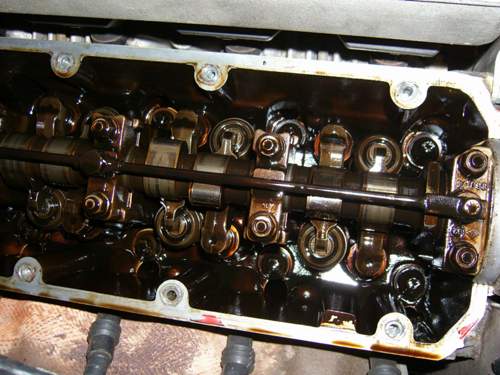

nochmal nen bild vom hondamotor mit 300tkm
Foto754

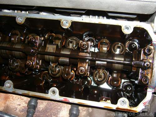

Hier nochmal ein anderes bild, da fällt auch auf das mein kopf hinten dunkler ist(nicht nur durch den schatten), das passt auch zu der kühlwasserdurchströmung von vorn nach hinten und von unten nach oben, der kopf ist vorn demnach kühler als hinten (wapu is ja auch vorne)
Foto1454
Das hab ich aber auch bei meinem Motor.
Und bestimmt liegt das n bissel am Öl,es gibt ja unterschiedliche Schmutzbindeeigenschaften und evtl. bleiben die Öle mit besserem Aufnahmevermögen auch eher am Metall "kleben"?
Ich weiß es ned,ich weiß nur,das die M40 Nocke nicht gesund aussieht.
Ich bezweifle auch,das die die 300tkm erlebt....
Greetz
Cap
Mit gutem Vollsynthöl wird die auch die 300tkm schaffen !

Also auch für mich sieht die Nocke schon ziemlich eingelaufen aus,ist ja auch n bekanntes Problem beim M40 Motor.aber wenn du es natürlich besser weißt ok. War ja nur ein Tipp von Cap,dass mit dem Ölrohr.... So Anzugsmoment laut Tis :bei M6 10 Nm ,bei M7 15 Nm. 🙂

Verschleiß an der Nocke kann man messen , aber dazu sollte die schon einige 10tel mm eingelaufen sein !
Bin auch schon mit einer Nocke die 0,5mm eingelaufen war weiter gefahren , nach 40tkm waren lediglich weitere 0,5mm weg und die scharfe Nocke wartete da bereits auf ihren Einsatz !

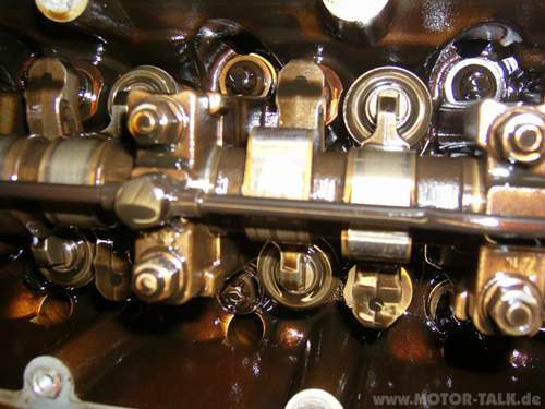

Hier noch mal ne Nahaufnamhe der NW....
Vollsynthetisch kommt nicht rein, nur einfaches 10 w40 Halbsynth.
