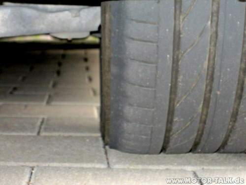

So ich gehöre anscheinend nun auch zum Club 😉
Als ich vor dem Sommer die Reifen gewechselt habe hatte ich explizit nachgefragt ob die Reifen innen abgefahren sind. Mein 🙂 hat es verneint, dummerweise habe ich nicht selbst nachgeschaut.
Jetzt sehen beide Reifen so aus wie im Anhang. Hat jemand eine Idee wie viel man da noch gefahrlos fahren kann?
Mein E93 330d ist von 12/2007 mit 19" 225M. Habe jetzt ca. 45.000 km drauf, wohl ca. 50 % mit den Sommerreifen.
Achja, ich bin vorhin nur ca. 3 km vom Tennisplatz nach Hause gefahren. Danach habe ich Bilder gemacht. Dabei ist mir aufgefallen dass der Reifen an den abgefahrenen Stellen sehr warm war. Dabei bin ich ziemlich gemütlich gefahren.
P. S. ich hatte hier zwar öfters mit gelesen, aber nicht alles. Ist was aus der Aktion mit der AutoBild geworden?
P. P. S. Was mir noch eingefallen ist. Seit dem letzten Wechsel auf die Sommerreifen kommt mir das Auto wesentlich härter vor. Das könnte darauf hindeuten dass mein 🙂 den Reifendruck ziemlich erhöht hat. Habe ich aber noch nicht überprüft

hi zappa,
45000 km, davon die haelfte mit winterpellen geht ja noch, allerdings wuerde ich mit den reifen nicht mehr auf die autobahn gehen.
schade, dass du nicht eher mal nachgeschaut hast.
ich fahre mittlerweile mit der neusten reifengeneration, erhoehtem luftdruck und geaenderten fahrwekseinstellungen.
die pellen sind immer noch inner nicht nur waermer, sondern heisser als aussen, und die ganze fuhre liegt wie ein seelen verkaeufer auf der strasse...
wenn bmw da nicht langsam abhilfe schafft, ist das mein letzter!
alle ausreden die ich bisher von bmw gehoert habe sind hahnebuechen! man wird ja sensibilisiert und mittlerweile guck ich bei jedem e9x mit m-paket und grossen raedern unter die schuerze 😁.
und siehe da, alle, auch die "untermotorisierten" leiden an gummischwund auf den innenseiten der reifen. unlaengst hab ich sogar so ein auto als gebrauchten beim haendler stehen sehen.
aber: "einzelfaelle", ausnahmslos.... 😁😁😁😁

Also: mein Freundlicher sagt dass das Problem bekannt ist, Fahrwerksteile gibt es allerdings keine Neuen. Das Problem soll verstärkt beim E93 auftreten, da die E9x scheinbar sehr empfindlich für Höhenstandsänderungen sein sollen (durch gewichtsverlagerung durchs offene Verdeck).
Es ist tatsächlich so dass dies bei jedem Fahrzeug auftritt, aber bei 19 Zoll mit Mischbereifung und Sportfahrwerk am deutlichsten zu tragen kommt.
Abhilfe: Runflat der neuesten Generation oder non-RFT und ca 0,1 bar über dem empfohlenen Luftdruck bleiben.

Also, mein E93 325i Cabrio (M-Fahrwerk, werksseitige 19" Mischbereifung) wurde nun letzen Monat auch gemacht und war dafür mal fast zwei Wochen in der Werkstatt. Zum Glück hat es geregnet. Der Grund für die lange Auszeit lag wohl an der langen Lieferzeit für die neuen Reifen bei Bridgestone.
Folgendes wurde gemacht:
1) Neue Aufkleber Luftdrucktabelle
2) Achsvermessung zur Diagnose
3) Neue Federn. Mein Werkstattmeister hatte mir schon vorher angedeutet, daß das als Maßnahme kommen kann. Nach seiner Aussage hatten sich die Federn gesetzt und das Auto lag zu tief. Deswegen wurden sie 1:1 durch baugleiche Federn ersetzt. Ansonsten wurden keine Fahrwerksteile ausgetauscht. Das finde ich nun sehr außergewöhnlich, aber ich glaube es mal.
4) Achsvermessung zum Einstellen. Dabei wurde der Sturz soweit wie möglich in Richtung positiv verstellt (eigentlich gibt BMW mehr vor, aber weiter ging nicht zu stellen)
5) Neue Bridgestone Reifen mit weicherer Innenflanke
Durch die neuen Federn und den geänderten Sturz steht das Auto deutlich höher in den Radhäusern (fast 1cm) und der negative Sturz optisch kaum noch als solcher erkennbar. Dadurch sieht das Auto von hinten natürlich nicht mehr so bullig aus, aber das ist mir egal, wenn es denn hilft.
Irgendjemand hat hier im Forum die Straßenlage mit den neuen Reifen bemängelt. Also, nachdem das Auto mehrere Tage von meiner Frau gefahren wurde, konnte ich endlich eben auf der Autobahn mit 220 km/h fahren und nichts nachteiliges feststellen. Jedenfalls waren meine Hände nicht schweißnasser als sonst bei der Geschwindigkeit auf einer kurvigen Strecke bei dem Tempo. Mehr ging nicht, weil ich offen gefahren bin. Ich probier es mal die Tage mit geschlossenem Dach bei höherer Geschwindigkeit aus.
Der Werkstattmeister war wirklich sehr kompetent und hilfreich. So wie es aussieht wird alles von BMW auf Garantie übernommen. Wenn das Problem so gelöst wurde, dann kann ich damit leben, aber ein solcher Konstruktionsfehler hätte BMW und Bridgestone nach meiner Meinung nicht passieren dürfen.
Trotzdem vielen Dank an die Werkstatt und alle im Forum, die an der Lösung des Problem mitgewirkt haben.
