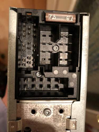

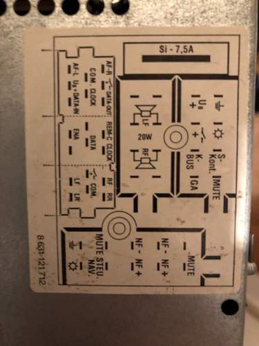

Mache doch bitte mal Bilder von der Rückseite der Radios.

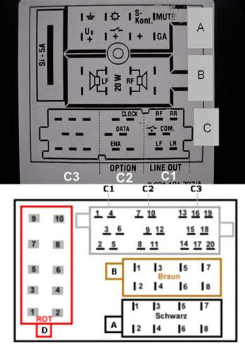

Ich habe gesucht und zwei Abbildungen gefunden.
Die eine Abbildung zeigt sehr schön den "roten" Steckplatz am Concert, den ich meinte..., für den kein Stecker vorhanden war. Die vorhandenen Anschlüsse schwarz und braun passten ja hin die vorhanden Plätze.
Die zwei Mini Iso Stecker gelb und grün passten irgendwie nicht, - aber vielleicht hatte ich mich auch zu blöd angestellt??? Ein mini iso bliebe ja frei für cd Wechsler oder Adapter für Bluetooth, Aux… !?! Blau.

Der Rote Stecker wird beim neuen Radio nicht angeschlossen...wenn das der Richtige anschlussplan vom Connect 1 ist.
Die Mini Iso Stecker sollten passen da sie beim A4 und A6 gleich sind.

Ich habe mal den Anschlussplan von meinem concert 1 abgegelichen. Wie auf dem Bildern zu erkennen, hat es sowohl Platz für den roten Stecker, als auch belegte Pins für die Wechslersteuerung.

Der Anschlussplan von @Olisate erinnert etwas ein ein Chorus1, da die Pinbelegung für die Wechselersteuerung fehlt. Jedoch hatten als Chorus Radios, die ich in der Hand hatte, auch Platz für den roten Stecker.
Teil doch mit uns die Teilenummer. Du wirst dann sicherlich eine Antwort bekommen, um was für ein Radio es sich bei dir handelt.
