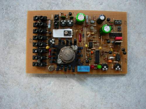

Habe am Sonntag Rudis neue Transistorzündung bei mir in Betrieb genommen (die mit den vielen Features wie 3. oder 5. Zündfunken klauen). Unter anderem ist da ja auch eine schaltbare verzögerung des Funkens drin (100/400 uS).
Und siehe da, der Motor sprang sofort an und lief wunderbar kultiviert.

Das ist eine 'Sonderzündung', die privat in (Entwicklungs)-Auftrag gegeben wurde. Der erste Prototyp ist für meinen DUMBO gedacht. Dabei geht es nicht um mehr Leistung, sondern um die Möglichkeit zuviele Leistung mal ganz schnell zu verstecken. Also nur für den Fall er Fälle, falls es überhaupt mal eintritt, dass die Kelle kommt, und Profis den Motor begutachten. Manche Käfer können ja Fahrwerks-bedingt nicht über 100PS eintragen lassen. Trotzdem möchte man aber etwas mehr Bums haben.😉
Im Normalbetrieb arbeitet die Zündung ganz normal. Kommt die Kelle, kann ein Schalter im Cockpit umgelegt werden, der Quasi hinten einen Kerzenstecker runterzieht. Zündfolge dann: 1-4-(3)-2-1-(4)-3-2-(1)-4-3-(2) Die in Klammern geschrieben Zündungen werden blockiert. Es werden also nur 8 von 12 Zündungen wirklich ausgelöst. Der Motor hat also mindestens ein drittel weniger Leistung. Diese Funktion wirkt erst ab (stellbar) 1500-2500U/min, günstigerweise wird die Drehzahl dorthin gelegt, wo der Motor gerade aus dem Stockern rauskommt, also Leistung entwickelt, also der 'Knick' sowieso in der Leistungskurve vorhanden ist.
Weiterhin kann das Eingangs-Signal in die Zündanlage verzögert werden. (stellbar, etwa zwischen 100 und 400 Mikrosekunden.) 300us entspechen 5Grad Kurbelwinkel bei 3000U/min, sozusagen 10Grad bei 6000 oder 2Grad bei 1200U/min usw. Dieser Schalter ist gedacht, um verschiedene Zündzeitpunkte während ein und derselben Fahrt zu testen. Sozusagen, um die Klingel/Klopfgrenze besser ermitteln zu können. Ist ein reines Hilfsmittel und im Normalbetrieb auch deaktiviert.
Weiterhin ist an der Anlage ein Kontakt dran, an dem man eine helle LED-Lampe anschließen kann. Sozusagen eine Stroboskoplampe mit festem Abgriff am Zündkontakt. Dies erspart die Anschaffung einer teuren Stroboskop-Lampe und schließt die bekannten Fehler der Stroboskop-Lampen aus. Ist gedacht, für Zündungs-Einstellarbeiten jenseits der 3000U/min. Mit meiner Stroboskop-Lampe habe ich bereits ab 2000U/min einige Probleme. Eine Aufnahme der Kennfeldes des Verteilers ist leider nicht möglich.

Tolles Ding !
Bleibt noch die Frage: Wieviel kostet die Elektronik ?
Würde auch den Schaltplan kaufen, kanns mir selber löten.

Ich schreib Dir dann eine PN dazu.

Rudi:
Wenn jede vierte Zündung weggenommen wird, dann müsste der Motorlauf auch "unrunder" werden.
Die Abgaswerte werden auch ansteigen.
Bei einer Verschiebung des Zündzeitpunktes in Richtung später würde auch eine Leistungsminderung eintreten, wahrscheinlich ohne Verschlechterung der Abgaswerte. Du schreibst auch, daß der HC-Wert sogar besser wurde, was beim TÜV ja nur positiv sein könnte.
Also Zündzeitpunkt auf später z.B. 2° - Motorleistung wird versteckt, die Abgaswerte steigen nicht.
Kann das stimmen, oder mache ich einen Denkfehler ?
Es wrd wahlweise entweder jede 5. oder jede 3. Zündung weggenommen, einstellbar mit einem Schiebeschalter auf der Platine. Und das Ganze wird aktiviert oder deaktiviert über einen separaten Schalter im Armaturenbrett.
Wenn es aktiviert ist, setzt das Ganze erst ab einer einstellbaren Drehzahlschwelle ein, sodass untenrum das Drehmoment nicht leidet.
Es ist klar, dass der Motor unrunder läuft, wenn er "Fehlzündungen" hat. Außerdem kommt unverbranntes Gemisch dann in die Abgase.
Bei meiner Verstellung von 10° auf 8° merke ich keine Leistungseinbuße. Nur dass er Kultivierter läuft, zumindest bei niedriger Drehzahl.
