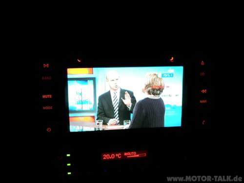

habe heute das Kabel an Masse angeschlossen und nun funktioniert auch DVB-T und DVD:-)
Den DVB-T Empfänger habe ich über den Sicherungskasten unten an das Armaturenbrett geklebt.

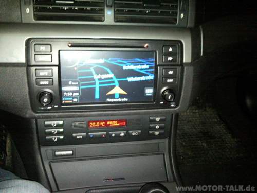

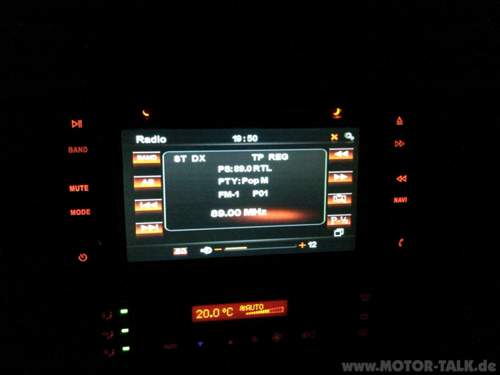

Habe gerade eben noch ein paar Fotos mit dem Handy gschossen (leider ist die Qualität nicht das Wahre).
Werde die Woche aber noch richtige Fotos machen....
Snc00172
Snc00173
Snc00174
