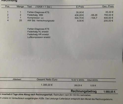

So, habe jetzt doch noch mal in die Möhre investiert. Mal sehen was als Nächstes kommt….
Kompressor ist von Wabco, Bälge muss ich noch mal fragen.
208 Euro für die Montage? Beidseitig?
