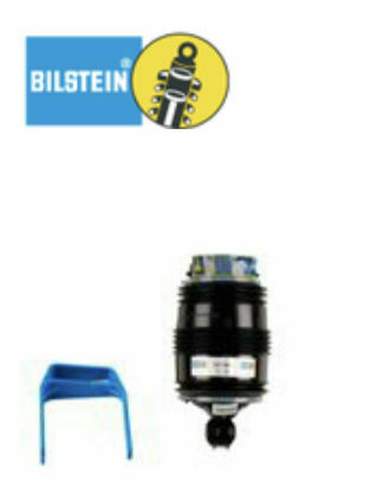

Toller Mist 09/2019 bei 307.000km Luftfeder (ENR) links erneuert (MB Original 400€ inkl. Rabatt). Heute komme ich zum Fahrzeug hinten rechts in die Knie gegangen. Da man bei MB diese schöne blaue Schablone nicht bekommt, habe ich jetzt im Internet Bilstein inkl. dieser blauen Montagehilfe für 299€ bestellt. Aktueller Kilometerstand 330.000km.
@chruetters welche blaue Schablone meinst du denn
Blauer Einbaukeil.
Er meinte die Blaue Schablone die man bei der Montage der neuen Luftfeder bei ENR braucht.
Anbei ein Bild.

Das blaue Teil braucht man übrigens nicht zwingend man kann ja auch die Abstände messen. Ich glaube die Beschreibung dazu steht in den WIS-Dokumenten zum Wechsel der Luftfeder, kann aber auch in der Bilstein-Anleitung gewesen sein wo ich das gelesen habe.

Das stimmt. So hatte ich es ja 2019 auch mit der linken Luftfeder gemacht. Aber man kommt da nicht so 100% richtig dran um exakt zu messen. Das mit der Montagehilfe von Bilstein ist schon sicherer. Da Bilstein mir diese auch damals nicht einzeln verkaufen wollte, hatte ich mir diese dann nachträglich (für mein Gewissen) von einem User aus dem Forum ausgeliehen.
