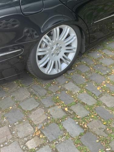

Mein 06er 320 cdi t sinkt manchmal hinten ab , mal nicht.
Nach 2 Wochen steht er noch oben , mal nach einem Wochenende ist er ganz abgesackt. Gibt's da eine Lösung?

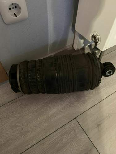

Das bereits überwiesene Geld wurde heute meinem Konto wieder gutgeschrieben. Neue Luftfeder bei MB bestellt. Montagekeil über ein Forenmitglied ebenfalls bestellt. Vielen Dank für diese tolle Unterstützung. Am Freitag wird dann die Luftfeder getauscht.
98029ee8-7456-4648-9993-77fdc77cb642
Was für ein großer Mist. Aus „mal eben die Luftfeder ausbauen“, ist eine Doktorarbeit geworden. Inkl. einer rundgelutschten Schraube und einem gebrochenen Steckergehäuse. In den letzten Tagen sackte er ja hinten rechts immer öfter ein. Daher hatte ich heute die Luftfeder ausbauen wollen. Ausgerechnet heute, sackte er nicht ein. Die Luftfeder war prallgefüllt und lies sich selbst mit der SD über die Funktion Luftfeder Luft ablassen nicht mehr entleeren. Das bedeutete, dass ich die halbe Hinterachshälfte lösen musste, um die ganz ausgefahrene Luftfeder entnehmen zu können. Kaputt machen war keine Option, da diese im Tausch zurück zu MB geht. Nach knapp drei Stunden war die blöde Luftfeder endlich raus. Morgen kommt die neue rein.
4f62b16b-93f5-402a-b47c-b2e8551355fe
Stellt sich nicht jetzt die Frage ob die Luftfeder überhaupt einen defekt hat oder nicht der Stecker das eigentliche Problem ist !?
Wieso der Stecker? Da war ja nichts dran. Ganz klar, das Ventil hängt.
Deswegen:
@chruetters schrieb am 23. September 2021 um 20:28:53 Uhr:
Könnte meines Erachtens durchaus sein, muss aber nicht. Aber das ein Ventil welches erst nicht mehr richtig schließt dann wenn man es will nicht mehr öffnet ist ja schon ungewöhnlich.
Freitag neue Luftfeder eingebaut, Probefahrt, heute Morgen alles gut. OP erfolgreich beendet.
