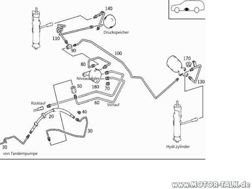

Ein einfaches System mit großer Wirkung. Um sich die Funktion besser vorstellen zu können habe ich die Schemazeichnung hier zwar schon mal hochgeladen, aber ich machs gerne nochmal.
Leitungsplan-niveausystem
Druckspeicher
Also bilden Feder und Hydrozylinder die federnden Eigenschaften und der Druck über die Hydrospeicher steuert die Höhe. Liege ich da richtig?
Fast....ein Teil des Fahrzeuggewichts wird von der Feder getragen und ein Teil vom Niveaudämpfer/Hydrospeicher...

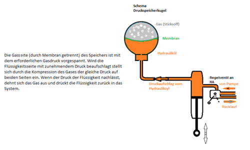

(-: ich glaube so janz isses dir immer noch nicht klar.
Ich versuche es mal:
Im vorderen Kreislauf pumpt die Pumpe bei Motorlauf permanent das Öl zum Regler und dort läuft es solange der Regler in Normal oder auch Null oder auch Mittelstellung steht....direktamente zurück in den Behälter im Motorraum....von dort gehts wieder zur Pumpe usw.
Wenn aber eine deutliche Gewichtsveränderung an der Hinterachse eintritt wird der Regler vor der Achse über die kleine Verbindungsstange betätigt (die Verbindungsstange hängt am Drehstabbi....und der gibt halt Höhenunterschiede durch Drehbewegungen weiter).
Wenn die Höhe stärker vom Normalzustand abweicht geht der Hebel des Reglers von der kleinen Regelstange betätigt auf Füllen oder Leeren des hinteren Systems. Dieses System sind Leitungen, Druckspeicher und Dämpferbeine (und natürlich die vom System mechanisch unabhängigen Federn).
Das hintere System erhällt mehr Öl ode halt weniger Öl und hebt oder senkt das Heck dementsprechend.
Die Dämpfung erfolgt dann in den Druckspeichern. Diese sind vereinfacht erklärt zweigeteilt: Durch eine Hälfte läuft das Öl durch und in der zweiten Hälfte ist Gas. Getrennt durch eine Membran. Die Dämpfung erfolgt durch das Gas. Dies erlaubt den Dämpfern beim einfedern etwas Druck abzugeben und gibt den Druck direkt wieder zurück, so dass das Heck nicht wippt oder bockt.
Dabei helfen die Federn halt etwas nach.
