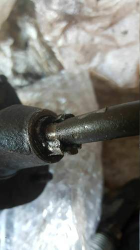

Bin leider ins Stocken geraten, da mir die Hydraulkleitung einen Strich durch die Rechnung gemacht hat. Obwohl ich vorher die verschaubungen schön mit WD 40 eingesprüht habe. Bin ich gescheitert.
Nun muss ich mir erstmal ne neue Leitung besorgen natürlich für beide Seiten. 😉
Hier noch ein Bild von der Leitung die sich gewehrt hat🙂
Das Bild von der Leitung die sich gewehrt hat.
Da bist du nicht allein. Ich musste da auch viele Leitungen wechseln. Die 2 Hauptleitung schlugen mit rund 200,-€ zu Buche. Grrrr.... Schon übel, dass das System so rostanfällig ist (meiner ist Bj2001)
Meiner ist nicht viel jünger😉 2001

Diese Leitungen in "Kunifer"-ausführung gibts beim Hydrauliker oder Landmaschinenmechaniker (Lagerhaus) als Meterware und extra angefertigt um ca. 50,-.
Ich brauche auch nur die kurze Leitung! Ich fahre auch nur zum Landmaschinen Händler. Hatte mir da auch die Leitung für die Linke Seite besorgt ( Unterm Kotflügel Lenkleitung ) 😉
Die waren von MB., grrr.
Welche Größe hat denn die Leitung im Kotflügel, die müsste ich auch mal erneuern und die zu den Bulleneiern.
Das weiß ich leider nicht mehr. Ich hatte es ausgebaut und als Muster mitgenommen. Die Leitung für die linke Seite hat mir nur 30 Euro gekostet.
