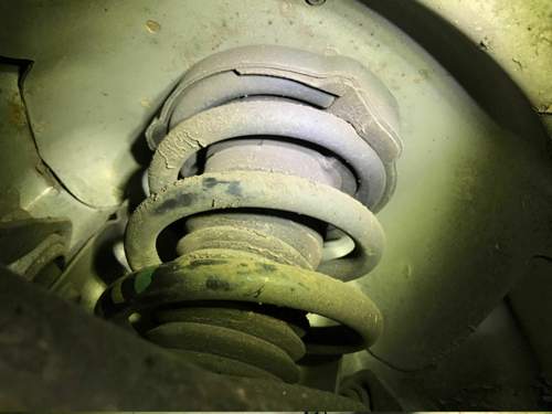

Kompressor läuft an, vorne im Radhaus ist alles intakt. Verteiler hinten ist auch dicht, der Sensor hinten in der Mitte ist, wie das Gestänge und sämtliche Kugelköpfe, auch in Ordnung und an Ort und Stelle.
Die Luftbälge sind von Bilstein, keine Ahnung ob das noch die originalen sind. Bei der Laufleistung gehe ich aber nicht davon aus. Aufgrund der Staubmanschetten komme ich aber nicht an den eigentlichen Luftbalg ran, um diesen zu prüfen. Im aufgebockten Zustand und ohne Rad kann ich mit Lecksuchspray die Anschlüsse prüfen, diese scheinen dicht zu sein. Wenn ich ihn hinten aufgebockt habe, läuft der Kompressor allerdings nicht an, da beide Achshälften dann weit/komplett ausgefedert sind.
Jetzt die Frage: kann es sein, dass der Kompressor zwar anläuft, aber keinen Druck aufbauen kann? Oder soll ich lieber direkt die Luftbälge angehen und „auf Verdacht“ bestellen und tauschen?

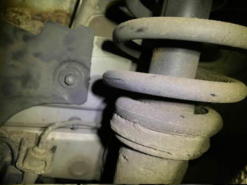

Sehr interessant finde ich den Hinweis von @Koelner67, dass die Stoßdämpfer vorne falsch verbaut sein könnten. Da werde ich mich schlau machen, überprüfen und berichten. Das könnte ja die vordere "Hochbeinigkeit" erklären.
Weiß denn jemand, ob die Avantgardes mit Sportpaket andere Achs-Bauteile verbaut haben, als die Classics und Elegances? Oder kommen die unterschiedlichen Fahrwerkshöhen nur durch andere Federn, Bälge und Dämpfer zustande?

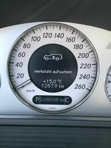

@jlempfert schrieb am 18. April 2020 um 18:26:24 Uhr:
Wir war übel. Ein weiterer Meister wurde hinzugeholt und man würde versuchen wollen, die einzelnen Federbälge anzusteuern und einzustellen. Häh? Bei der einfachen Niveauregulierung ohne Airmatic? Egal, ich bin Student, die sind die Meister.Auto dagelassen:
- Spur und Sturz vermessen und eingestellt.
- Irgendwas an der Niveauregulierung eingestellt (programmiert? Steuergerät oder Bälge?).
- Bei Abholung stand das Auto zwar hochbeinig aber offensichtlich gleichmäßig da.
- ABER: die Fehlermeldung im KI "Werkstatt aufsuchen!" (Auto mit Pfeil nach oben) ließ sich NICHT zurücksetzen. Häh? Der Meister empfahl mir als Student, das Steuergerät auszutauschen (A2515450432 oder ersetzend A2515450316).Na gut, etwas erleichtert. Wieder zu Hause war das Fahrwerk immer noch gleichmäßig, wenn auch hochbeinig. Aber in den nächsten zwei Tagen wurde das rechte Hinterrad wieder tiefer eingeregelt! Boah, mir war wieder übel!
Ich ersteigerte ein A2515450432 und tauschte dies sofort aus. Jetzt fuhr die Hinterachse noch höher! Und immer noch die Fehlermeldung im KI! Sehr schlechte Laune. Also wieder das alte Steuergerät rein, die Hinterachse wieder etwas tiefer (immer noch zu hoch) und rechts tiefer als links (ca. 3cm).
Und als ob das noch nicht reichen würde, habe ich festgestellt, dass die Niveauregulierung nicht mehr auf unterschiedliche Beladungszustände reagiert. Wenn ich meinen dicken Vater und meinen kleinen Bruder bei laufendem Motor in den Kofferraum gesetzt habe, tauchte die Achse ein, wurde aber nicht wieder hochgepumt bzw. angepasst! Bei beiden Steuergeräten das gleiche Verhalten. So ein Sch...!Beste Grüße

- das gesamte Auto (alle vier Räder) für einen Avantgarde mit Sportpaket zu hochbeinig dasteht.
- die gesamte rechte Seite (also auch vorne!) tiefer ist im Verhältnis zur linken Seite,
- die Federn der Vorderachse nicht gebrochen sind,
- die verbauten Federn den richtigen Farbcode hätten (gelb, gelb, grün).
Ich hab mir mal jetzt deine Daten angesehen und es scheint so dass die Federn wohl falsch. Die müssten 1 x Grün 3 x Gelb haben.
Damit würde sich meiner Meinung nach folgendes bestätigen was ich bereits vermutete:
Vorne (viel) zu hoch, damit will die ENR den Arsch hinten natürlich auch anheben um das Fahrzeug in eine relative waagerechte zu bringen.
Mit dem Tausch des ENR SG und dem damit verbundenen Problem dass damit dann gar nichts geht könnte ich mir vorstellen war die Fahrwerkseinstellung ggf. falsch kodiert (einfach vom Spenderfahrzeug übernommen) ohne Inbetriebnahme des SG. Dabei wird dann auch eine Kalibrierung inkl Eingabe der Winkel gemacht.
Die Ventile können seit ich weiß auch einzeln bei der ENR angesteuert werden aber nicht beim
Daimler mit offizieller SD da das nur im Entwickler geht. Aber das wäre was anderes.
Vielleicht erstmal vorne das Problem mit den Federn klären. Vielleicht ist dann das Problem hinten auch erledigt. Und dann auch sicherstellen dass die richtigen Nuten gesetzt sind.
