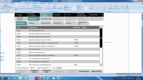

Anbei das Auslesen vom Fehlerspeicher um sicher zu gehen!
Auslese-bmw-16-03
Deine Probleme liegen wohl woanders, weil mehrere SG Probleme haben. Dann noch ein Kurzschluss an der Lenksäule.
Die Spannung war auch mal im Keller. Prüfe deine Batterie, am besten mal laden wenn nötig und dann würde ich nochmal auslesen.
Sorry, hab ich vergessen!
Das wurde alles repariert und leider der Fehlerspeicher nicht gelöscht🙁
Die alten Fehler tauchen leider daher noch auf!
