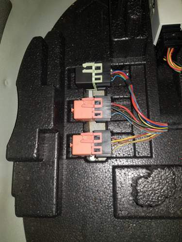

Danke für den Tipp, also der Kompressor macht überhaupt keine Ton, also du sagst ein Rele ist noch in Kofferraum rechts, müsste dann der eine schwarze sein oder ist ja nur einer dort
Nein. 40er Sicherung. Relais wird dann normalerweise auch gleich getauscht, falls es der Kompressor ist. Bin mir jetzt nicht sicher, ob es noch eine zweite 40er Sicherung da hinten gibt, glaub aber nicht.
Hinten gibt es nur 2 große, einmal 20er und einmal 40er, der 40er schaut so aus

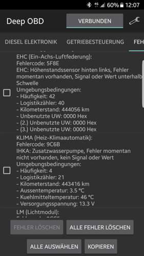

Habe gerade ausgelesen als Fehler Meldung wird mir das angezeigt.
Reserveradmulde ist ein grünes Standard Relais.
Meinst du den oberen.
Ich denke schon, dann schau ob er angeht, wenn nicht... Neu, ist kein Hexenwerk. Zuluftfilter prüfen, im Zweifelsfall mit neu.
Peinlichst sauber arbeiten.
Auch die Ansaugleitung komplett prüfen.
Meinte ich mit zuluftfilter :,-)
