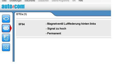

So neues Steuergerät eingebaut.
Kompressor kann nun angesteuert werden.
Transportmodus konnten wir auch ausschalten.
ABER, es wird ein fehler angezeigt.
Anbei ein Bild.
Fehlermeldungmagnet
Ist schonmal ein guter Erfolg! Hat sich die Hinterachse eingeregelt? Den Fehler würde ich erstmal nicht weiter beachten sondern den Wagen - wenn fahrtüchtig - zu BMW bringen und dort alles weitere machen lassen. Event. hängt der Fehler mit der noch nicht sauberen Codierung zusammen oder ganz trivial: Falschmeldung. Es ist nicht ungewöhnlich das Drittanbieter Geräte Fehler sehen die garnicht da sind.
Ich würde ganz normal den weiteren Prozess durchgehen der nach dem SG Wechsel nötig ist und dann weiter sehen.

Hab mit dem Techniker von BMW geredet, er sagt es muss nicht codiert werden, es muss nur der Transportschutz entfernt werden.
Das hab ich auch getan.
Danach kann ich alle Funktionen nutzen. Befüllen etc.
Leider schaltet der Kompressor nach 15 sekunden ab, weil das Magnetventil nicht öffnet.
Wenn ich den Stecker am Magnetventil abziehe, setzt er sofort den fehler auch für die Rechte seite.
Wir sind also am richtigen Bauteil
Neues Ventil hab ich bestellt.

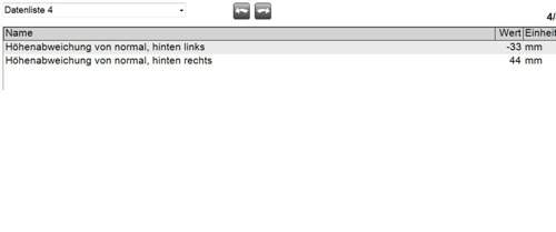

Noch eine komische Sache haben wir gesehen, die höhenstände sind Unterschiedlich.
Auf der einen seite Positiv auf der anderen negativ.
Sie verändern sich wenn man das Fahrzeug anhebt.
Sensoren sollten also ok sein.
Anbei ein Bild.
Hoehe
Wie Du schon sagst, wichtig ist das sich die Werte ändern. Den absoluten Werte halte ich erstmal für unwichtig.
Auf jeden Fall nach erfolgter Reparatur den Höhenstandsabgleich machen, damit das neue SG lernt wie das normale Fahrniveau ist. Vielleicht kann das ja auch Dein Tester.

Ich bin mir nicht sicher was du mit Höhenstandsabgleich meinst, den er versucht ja immer auf 0 zu regeln.
@ThomasV6TDI schrieb am 9. Juli 2015 um 15:00:59 Uhr:
Die Höhenstandssensoren geben dem Steuergerät eine Spannung aus in Volt. Daraus weiss das SG aber noch nicht wie hoch der Wagen tatsächlich steht. Da gibt es viele Störfaktoren die den Regelkreis beeinflussen. Daher wird ein sog. Höhenstandsabgleich gemacht, der Arbeitsablauf ist wie folgt:
- Fahrzeug wird eben abgestellt
- Prozess wird gestartet
- Es wird aufgefordert den Höhenstand links und rechts zu messen und in eine Maske einzugeben
- Jetzt weiss das Diagnoseprogramm wie hoch der Wagen steht und regelt die Höhen für beide Seiten nach auf den Soll-Höhenstand
- Die Werte die jetzt am SG für die Höhen anliegen, werden im neuen SG als "Standardhöhe" geschrieben
- Danach kann man ein zweites Mal den Abgleich wiederholen um zu sehen ob der erste sauber war.
Im Endeffekt ist dieser Ablauf eine Kalibrierung der kompletten Luftfederung.
Höhenstandsmessung ist wie folgt: Gemessen vom unteren Felgenhorn, senkrecht durch die Radmitte bis zur Kotflügelkante. Es gibt eine Tabelle in Abhängigkeit der Felgengröße für die Sollwerte der Höhenstände.

Richtig, er zeigt ein mal Volt an und ein mal in mm.
Er versucht laut meinem Programm immer auf 0 Zu regeln,
Aber im endeffekt ist es auch egal, sobald alles Funktioniert schaff ich ihn zu BMW und lass es machen.
Oder ich hab das BMW Tool bis dahin am laufen.
Aktuell muss erst mal die Fehlermeldung vom Magnetventil verschwinden.
@ThomasV6TDI schrieb am 9. Juli 2015 um 15:45:50 Uhr:
Richtig, das was das Steuergerät für 0 hält. Das heisst nicht das diese 0 dem tatsächlichen Soll-Höhenstand entspricht. Dafür macht man den Abgleich.

So kurzes Update.
Er steht wieder normal.
Wir haben ihn mit der Hebebühne angehoben.
Und dann mit dem Tester befüllt.
Beide Luftfedern füllen sich wunder bar.
Allerdings bleibt die Fehler meldung mit Signal zu hoch.
Er zeigt mir immer noch wenn er ausgehoben ist Link: +68mm und Rechts - 83mm.
Das kann ja nicht stimmen.
ich vermute deswegen denkt er das Ventil ist kaputt.
Sehr mystisch
