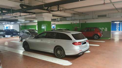

Ich habe meinen E350e in selenitgrau metallic, dem AMG Interieur und Exterieur sowie dem Night-Paket bestellt. Leider wird durch das Night-Paket - im Gegensatz zu den AMG Modellen die Auspuff Blende nicht von Chrom auf Schwarz verändert, was mir aber optisch besser gefallen würde.
Folgende Optionen sehe ich:
* Kauf der schwarzen Auspuffblenden des E43
* "Behandlung" der Original verchromten Blenden, damit diese Schwarz werden - Gibt es eine Möglichkeit z.B. spezieller "Auspufffarbe" oder anderer "Veredlung" dies professionell zu machen?
Oder - noch einfacher: Gibt es die Standardblenden auch in Schwarz zu kaufen?
Wäre euch für Hinweise dankbar!

warum folierst du deine Chromblenden nicht einfach in schwarz glänzend? Da beim Diesel die Dinger eh nur Atrappe sind, hast da auch mit Abgaswärme keine Probleme. Hier wurde ja schon erklärt wie man die Dinger "ausklippst". Somit günstige, saubere und schnelle Lösung! Folie gibts in der e-bucht in verschiedenen Größen.
Die gibt es bei Kunzmann auch schwarz original von MB zu kaufen. Hab ich auch gewechselt...
https://www.kunzmann.de/.../...n-nightpaket-original-mercedes-benz.htm

Der E43 hat keine Blenden wie der Diesel, das sind „echte“ Endrohre komplett aus Edelstahl.
https://www.kunzmann.de/.../...3-exterieur-e-43-amg-auspuffblenden.htm

Doch, die echten E43 Endrohre passen beim Diesel, es müssen aber ein paar Anpassungen an dem linken Endrohr getätigt werden, weil sonst die Rohre des Endtopf hier kollidieren.
